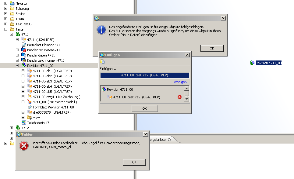

ich habe ein Problem mit Altreps.
Wir möchten Kundendaten, die wir im NX Format bekommen, unterverändert ins TC importieren.
Für die Kundendaten haben wir einen eigenen Item-Typ, UG master anlegen geht natürlich sowohl aus NX als auch über TC.
Sprich ich kann eine einzelne Kundendatei als UG master dataset ins TC importieren, entweder mit Datei, neues Dataset oder per Drag & Drop.
Aus NX heraus kann ich auch durch "Speichern unter" des UG Masters ein Altrep anlegen. Leider funzt das nicht per TC Import im Rich Client. Dort bekomme ich eine Fehlermeldung, sieht Pic.
Im Logfile finde ich folgendes:
  GRM_attach_rest means you can only create the relation if you have write access to its primary
    GRM_deattach_rest means you can only delete the relation if you have write access to its primary
GRM Constraint::Primary:ItemRevision Secondary:UGALTREP Relation:GRM_match_all  Primary cardinality:0 Secondary Cardinality:0 Constraints:81 ( GRM_changable GRM_attach_rest GRM_detach_rest ) (rule is secured)
    Secondaries now 0, limit 0 -- blocking create new
Hat da jemand ne Idee zu?

so nach der Meldung..... only create the relation if you have write access to its primary
hast du kein schreibrecht.... rules....Rolle.... ?

Moin
könnte man vermuten. Aber ich kann ja sowohl aus NX heraus mit "save as" oder "neue Datei" und dann "altrep" als Typ eine Altrep erzeugen.
Gestern nachmittag habe ich dann das Erzeugen von Altreps beim Importieren von NX Daten getestet, auch das geht.
Also kann es IMHO nicht mit Schreibrechten zusammen hängen.
Ich könnte ja mit dem Import über NX ganz gut leben, aber die Kundendaten kommen dann auch nicht auf einen Schlag an, sondern im Laufe des Projektfortschritts. Dann wäre es erhbelich einfacher, einfach die Datei ins TC zu importieren.
Grüße Meinolf

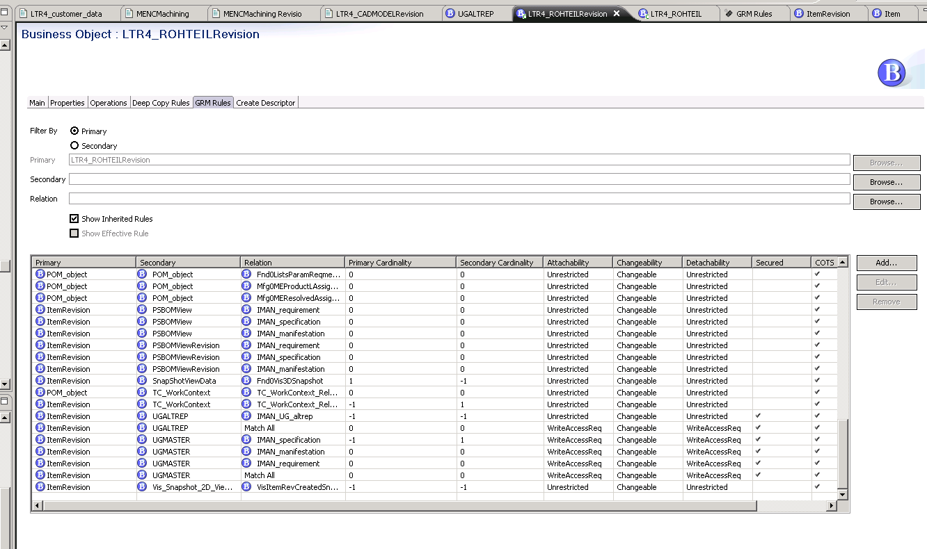

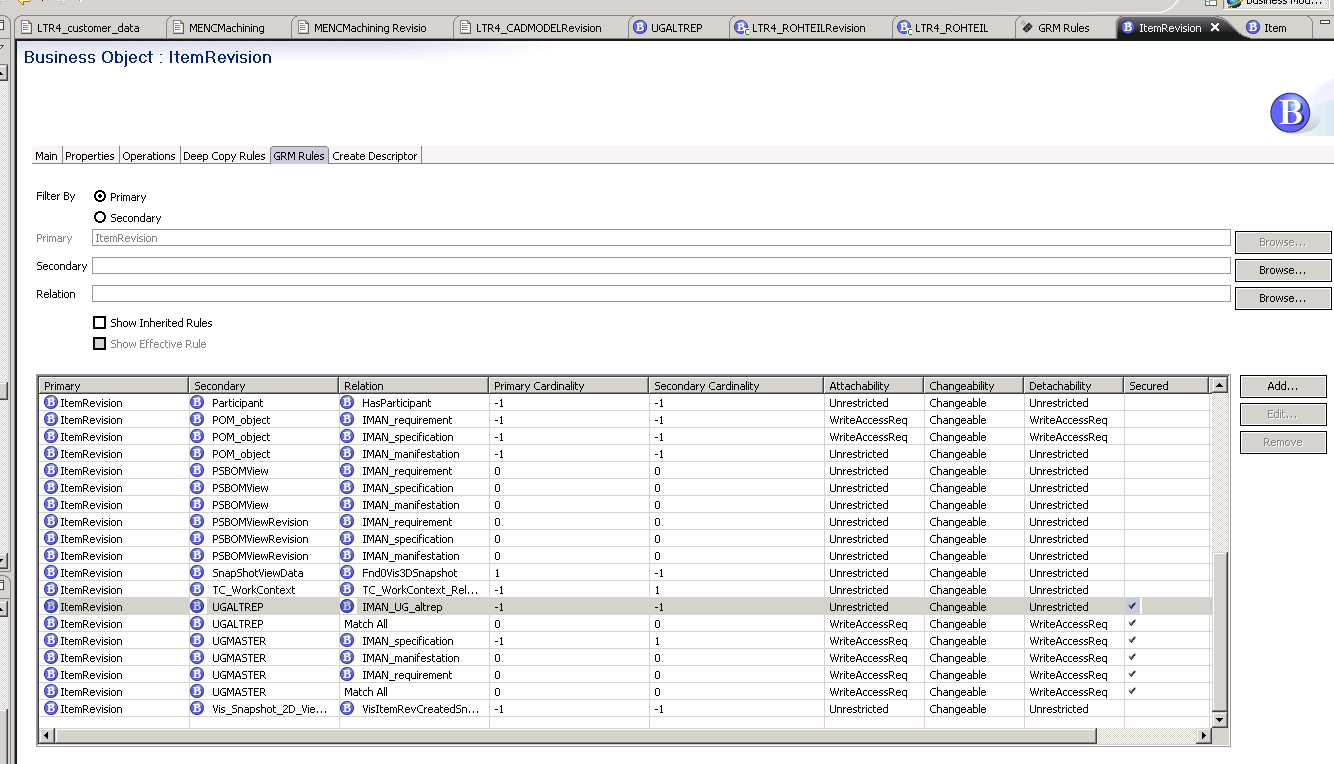

Ich habe noch ein paar Pics angehängt.
Im ersten ist die GRm für den Typ LTR4_ROHTEILRevision zu sehen. Im zweiten die für die Standard ItemRevision, im dritten dann die vererbten Regeln in der LTR4_ROHTEILRevision
Ich bin da jetzt Dummie, aber ich vermute das die "-1" bei Primary und Secondary Cardinality bedeuten das keine Altreps eingefügt werden dürfen?
Und wenn das so ist, reicht es die vererbte Regel zu überschreiben?
Und warum macht es einen Unterschied ob ich das Anlegen eines UGAltrep-Datasets im NX machen kann, aber nicht im TC?
Grüße Meinolf

>>...aber ich vermute das die "-1" bei Primary und Secondary Cardinality bedeuten das keine Altreps eingefügt werden dürfen?
"Keine" entsprich der Zahl Null, "-1" steht für unbegrenzte Anzahl.
Da habe ich wohl aus Deinem ersten Bild eine falsche Schlußfolgerung gezogen.
Aber schau Dir noch einmal die GRM-Regeln an:
Für die Altreps ist die besondere Relation "IMAN_UG_ALTREP" eingetragen.
Könnte es sein, dass der NX-Manager die automatisch benutzt, während Du "von Hand" als Default und zwangsweise die IMAN_specification verwendst?
(Bei mir ist die Symptomatik übrigens wie bei Dir.)

Original erstellt von Rainer Schulze:
[i
bei einer neu erstellten Regel kann ich die "-1" kann ich nicht eingeben. Ist das so richtig? Ich habe in der Online-Hilfe nicht viel zu dem Thema GRM gefunden.
Das scheint so zu sein. Ich habe ne neue GRM für unseren Kundentyp und die Relation Specification angelegt, dann funzt es bis zur in Secondary Cardinality angegebenen Grenze.

>>bei einer neu erstellten Regel kann ich die "-1" nicht eingeben. Ist das so richtig?
Keine Ahnung - vielleicht ist das einer der kleinen Unterschiede zwischen 8.1 und 8.3?
Laut Online-Hilfe steht in TC8.1 der Asterisk "*" für die unbegrenzte Anzahl, aber in unserem BMIDE-Template steht da immer "-1".

Yep, das wars. Der kleine Unterschied zwischen Doku und Software...
Wenn ich einen Asterix eingebe macht TC da nen Obelix raus, und Obelix heisst "-1"
Super dann funzt das jetzt wie gewünscht.
