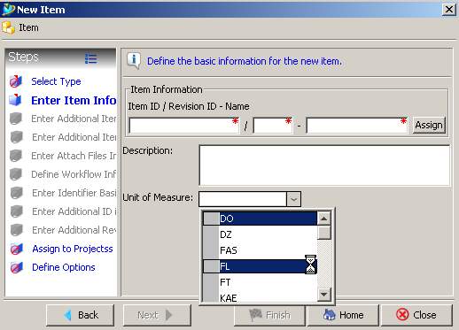

erstellt am: 10. Jan. 2014 07:00    Editieren oder löschen Sie diesen Beitrag!  <-- editieren / zitieren -->   Antwort mit Zitat in Fett Antwort mit kursivem Zitat    Unities abgeben: 1 Unity (wenig hilfreich, aber dennoch)2 Unities3 Unities4 Unities5 Unities6 Unities7 Unities8 Unities9 Unities10 Unities Nur für tom-nx 10 Unities + Antwort hilfreich
Part erstellen auf deiner Testumgebung
guckst du Anhang.
übrigens Tom NX...wenn du am Anfang ein printscreen reingestellt hättest, wären von vorneweg schon vielle Fragen wahrscheinlich beantwortet gewesen.

Hallo Big King,
Das war nicht die Frage, wie man eine UOM vergibt weiss ich schon
Die Lösung mit dem leeren UGMASTER ist nicht gewünscht, da solche Items hauptsächlich von nicht CAD Mitarbeitern erstellt und auch freigegeben werden. Sicher etwas worüber man diskutieren könnte, aber ich kann auch verstehen dass diese Leute kein NX Dataset haben wollen.
Danke!
