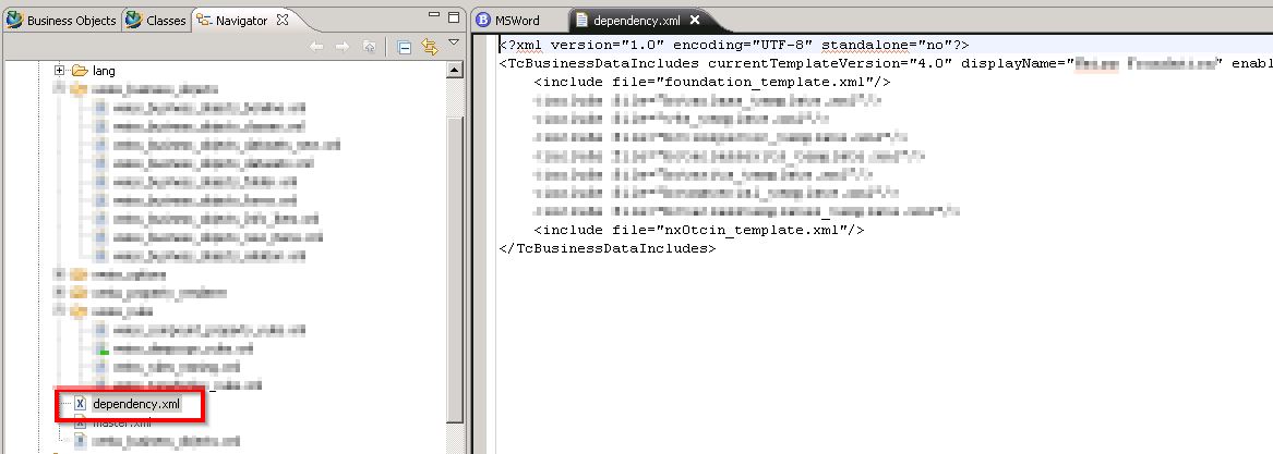

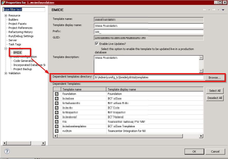

Du musst im BMIDE das 3 Level vom 2 abhängig machen. Es gibt doch eine Dependency.xml, in der muss das andere Projekt referneziert sein und auch im Model Folder vorhanden sein. Kann dir morgen mal einen Screenshot machen. Wo der BMIDE nach den Abhängigkeiten sucht, stellt man in den Optionen ein.

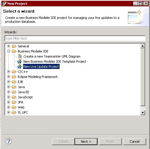

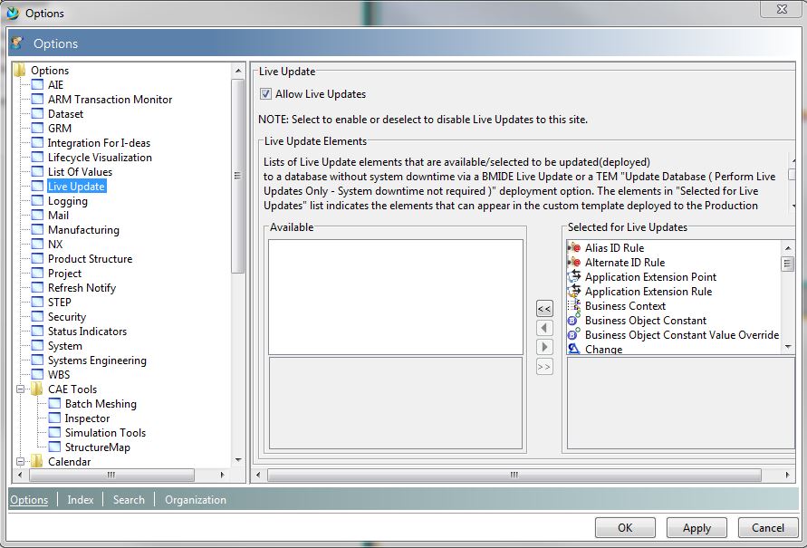

1. Ein Live-Update Projekt ist ein Projekt das ich von einem normalen Projekt abhängig mache und in dem ich Änderungen wie du oben beschrieben hast (LOV ändern etc.) machen kann...und das sogar ohne die Datenbank herunter zu fahren. Im RichClient kann man einstellen was ich in einem LiveUpdate Updaten darf (siehe Screenshot). Die Änderungen die im LiveUpdate-Projekt gemacht wurden, sollten dann irgendwann mit in das normale Projekt gemerget (zussamengeführt) werden. Das ist das, was du genau erreichen willst. (Glaub ich zumindest ;-) ) Nicht Schema-Änderungen Live zu tun.
Genaueres musst du in der Doku nachlesen.
2. Ich hoffe die Screenshots helfen.

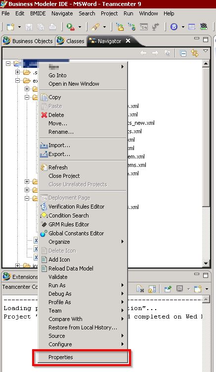

Aber ich habe glaube mein fehlendes Häckchen gefunden....weiss nur nicht wo ich es setzen muss...... und ob überhaupt?
> Properties > Project References > ?
Muss ich hier in Level 2 zu Level 3 oder Level 3 zu Level 2 ???  nehme mal an das zweitere.

Level 3 muss von Level 2 abhängig sein. Dein Level 3 muss ja die ItemTypen etc. aus Level 2 kennen.
