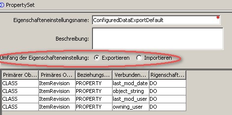

Ich möchte per "plmxml" folgende Informationen aus TCE2005 nach TC-UA 9.1 bringen:
- ITEM, ItemRev, Dataset, ben. Referenzen (klappt wunderbar).
- creation_date, last_mod_date, last_mod_user, owning_user, owning_group (FAIL, ich bekomme es nicht übertragen).
Es scheitert schon beim Export am Eintrag im xml File ...
Beim Eport habe ich in den "Eigenschafteneinstellungen" von "ConfiguredDataExportDefault"
die entsprechenden Properties ergänzt (siehe Dateianhang).
Das xml File trägt mir jedoch nur folgende Values ein:
- creation_date
- last_mod_date
- owning_group (im TCE2005, nicht in gleicher Konstellation TC-UA 9.1)
Wo liegt mein Fehler?
Müssen die Properties anders benannt werden?
Habe ich etwas grundlegendes Vergessen, bzw. nicht verstanden?
In der TC Hilfe und via google habe ich leider nichts dazu gefunden.
Hat jemand hier einen Tipp, bzw. Lösungsansatz für mich?

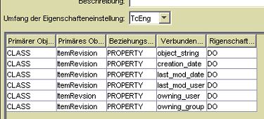

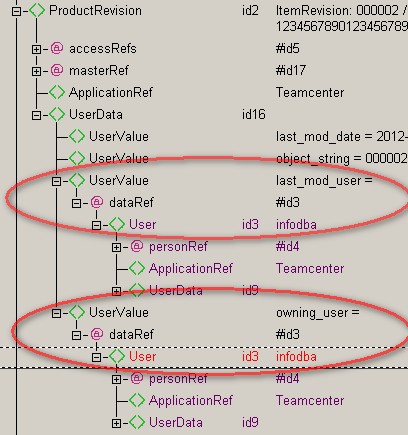

Hallo Frank!
Im Prinzip ist das, was Du gemacht richtig und es sollte auch funktionieren.
Ich habe keinen Zugang zu TC2005. Deswegen habe ich es heute mit 2007 getestet. Der „owning_user“ und „last_mod_user“ sind auf Anhieb korrekt exportiert worden. Meine Einstellungen vom „PropertsSet“ und die Ergebnisse im „PLMXMLViewer“ sind im Anhang.
Warum es bei Dir nicht funktioniert ist mir ein Rätsel!!!
Hast Du das Problem nur im TC2005 oder auch in anderen TC-Versionen?
Ich kann mich an TC2005 nur nebelhaft erinnern, aber Deine Einstellung im Propertyset „Eigenschafteinstellung = TcEng“ erscheint mir merkwürdig. Welche anderen Werte für „Eigenschafteinstellung“ sind im TC2005 sonst noch verfügbar?
