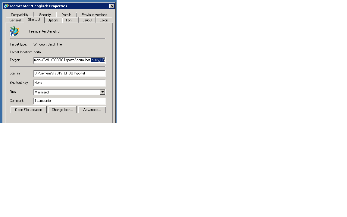

ich hoffe ich blamiere mich jetzt nicht, aber ist das was Du suchst nicht so möglich, siehe Bild.

geanu das habe ich geschrieben....siehe oben....

Hat funktioniert, Knackpunkt war, das _en nicht ausgereicht hat.
System brauchte en_US.
