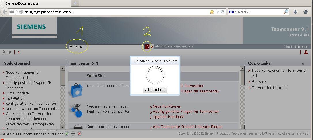

Liebe Gemeinschaft,
mit meinem 1. Posting auf cad.de möchte ich von einem kleinen, aber nervendem Problem berichten, an dessen Lösung ich alleine verzweifele, weswegen ich es hier versuchen möchte.
Problem: Die Suche in der "Teamcenter 9.1 Online-Hilfe" (HTML-Sammlung) funktioniert nicht.
Beschreibung: Beim Zugriff auf die Online-Hilfe in "file:///Z:/help/index.html#uid:index" in der Freigabe "\\<IPv4>\TC-Hilfe" (W2kR2-Server) mit Firefox oder IE funktioniert die Suche nicht. Nach Start der Suchanfrage erscheint ein kleine Fenster "Die Suche wird ausgeführt", mit drehender Uhr, und Button: Abbrechen. Es wird nur dies Fenster, aber keine Ergebisse angezeigt.
Installierte HW / SW auf dem "Problemgerät":
HW: Dell Precision WorkStation 390
OS: MS Windows XP Pro SP3
Mozilla Firefox 24.0
IE 8.0
JRE: Java 7 Update 45 (Oracle)
Dazu ein Foto im Anhang.
Die Sicherheitseinstellungen unter Systemsteuerung > Java > Sicherheit wurde bereits auf das Niedrigste eingestellt (Mittel). Das (alleine) ist es aber (wohl) nicht.
Hat jemand vielleicht spontan eine Idee?
Ich freue mich über jeden Kommentar!

Im Supportbereich vom GTAC gibts Abhilfe ... Java Updates sind in letzter Zeit echt spannend geworden ...
Suchen nach "Java Update 45" liefert x Beiträge ...
Wir verwenden nur 1.7.21 .... ist schon schlimm genug ... wobei die Suchfunktion der Hilfe ein eher geringes Übel sind, TcSSO ist da noch viel interessanter ...

Hallo iloveit,
Java-Update hat Probleme letzter Zeit verursacht.
Wir haben die Sicherheitseinstellungen unter Systemsteuerung > Java > Sicherheit auf das Niedrigste eingestellt (Mittel) eingestellt. Zusätzlich muss im Webbrowser die Adresse der TC-Hilfe zu den zugelassenen Sites unter Popupblockereinstellungen hinzugefügt werden.

Wir hatten das gleiche Problem mit TC9.
Such mal auf GTAC nach qagent.jar
Ich habe bei uns diesen File ausgetauscht, seit dem funktioniert es einwandfrei mit Java 7 Update 45.

Danke für Eure Beiträge!
Ich habe das Problem lösen können!
Im GTAC-Solution Center habe ich diesen Titel gefunden:  "TC 9.1 Online Help search fix for Java 7 update 45".
Ich bin dann genau danach mit Tc91_java7_u45.zip verfahren. Es wurde dabei \help\search\qagent.jar ersetzt, aber auch Dateien nach/in \help\xps_output_tdocext\ kopiert/ersetzt.
