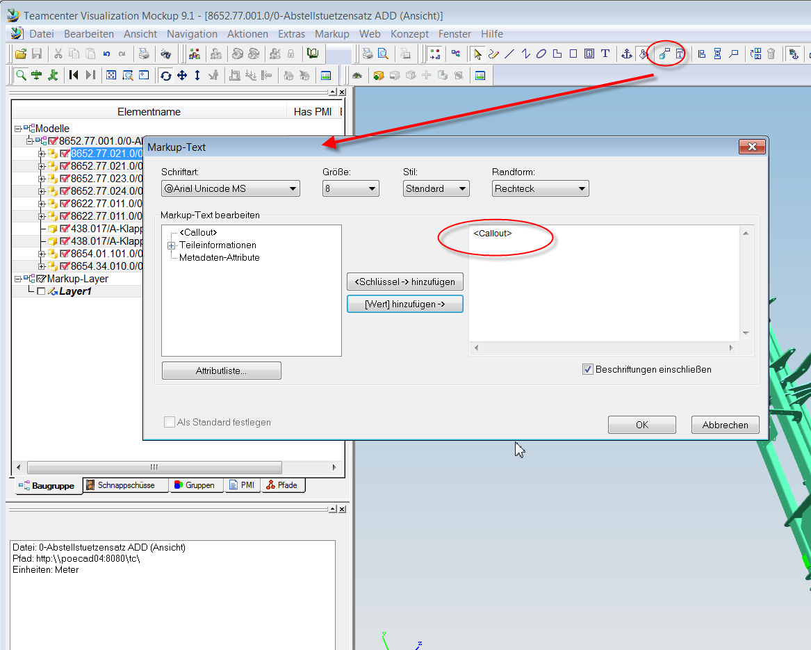

Machen grad erste Gehversuche mit TC VisMockup (9.1) gemeinsam mit TC 8.3
Dabei ist die Frage aufgetaucht, wie man denn die PosNr aus der BOM in VisMockup übernehmen könnte.
Mann kann über die 3D-Markup Toolbar via #Automatisch erstellen
aber das sieht für mich so aus als ob das unabhängig von der SequenceNo in TC ist ...
Kann mir da jemand einen Tip geben ?

OK ... ein Kollege hats rausgefunden:
Zuerst Attributmapping entsprechend einrichten & dann hat man die Positionsnummer auch verfügbar ... das Attribut ist in dem Fall bl_sequence_no ( deutsch: "Pos." ) und nicht "Callout" wie in NX.
