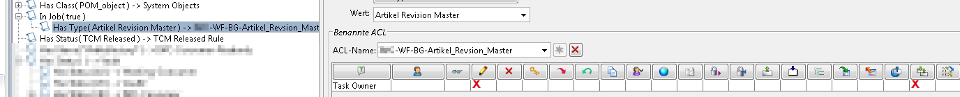

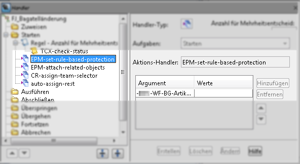

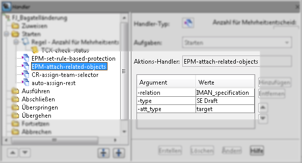

Hallo liebe TC-User,
Wir haben einen Prozess, bei dem Bagatelländerungen durchgeführt werden können. Wird der Prozess bei einem freigegebenen Artikel ausgeführt, kann lediglich die 2D Zeichnung geändert werden. Das klappt soweit ganz gut.
Das Problem ist jedoch, dass das Formular (Revision Master) auch ausgecheckt und bearbeitet werden kann, obwohl es eindeutig nicht als Target definiert wurde.
Diese drei Ansätze habe ich bereits probiert:
(siehe Anhang)
Zur Info: "SE Draft" sind SolidEdge Zeichnungen, im zweiten Beispiel werden lediglich Datasets dieses Typs als Target definiert.
Der erste und dritte Ansatz sind über den Access Manager.
Übersehe ich etwas Wesentliches?
Danke und Gruss
Jonas

erstellt am: 10. Sep. 2013 12:28    Editieren oder löschen Sie diesen Beitrag!  <-- editieren / zitieren -->   Antwort mit Zitat in Fett Antwort mit kursivem Zitat    Unities abgeben: 1 Unity (wenig hilfreich, aber dennoch)2 Unities3 Unities4 Unities5 Unities6 Unities7 Unities8 Unities9 Unities10 Unities Nur für freijon 10 Unities + Antwort hilfreich
Ansatz 1:
Da verbietest Du zwar dem TaskOwner das Schreiben, aber nicht das Auschecken.
Und für die "Welt" gelten die übrigen Regeln.
Das könnte bedeuten: Alle ausser dem TaskOwner haben Schreibrecht.
Und Du mußt berücksichtigen, dass eine solche Regel für ALLE Workflows gilt!
Wenn beim Start des Prozesses die Item_Revision selektiert ist, dann gehört diese automatisch zu den Targets.
Und die Item_Revision_Master_Form ist nach meinem Verständnis unverrückbar damit verknüpft.
Ein "Attach_related_objects" bedeutet nichts anderes, als das ZUSÄTZLICHE Objekte angehängt werden.
Bild 3:
Da kann man nur raten, dass das die gleiche Regel wie in Bild 1 sein soll.
Also gelten die gleichen Anmerkungen.

Ich bin jetzt einen Schritt weiter und habe praktisch erreicht, was ich wollte. Ich bin wie folgt vorgegangen:
Ganz am Anfang entferne ich die ItemRevision (und somit auch das damit zusammenhängende Formular) von den targets:
EPM_remove_objects -remove_targets (ItemRevision)
Nun habe ich aber das Problem, dass das Freigabedatum und die Freigabeperson nicht im Formular gespeichert wird. Um dieses Problem zu lösen, versuche ich nach der Prüfung das ItemRevision wieder als target hinzuzufügen, die Formularfelder zu beschreiben, und anschliessend die ItemRevision wieder von den targets zu entfernen.
Nur funktioniert das irgendwie nicht. Es kommt zwar keine Fehlermeldung, aber das Freigabedatum bleibt unverändert.
Hat hier jemand eine Idee?

Im Teamcenter 10.1 gibt es die Variable TC_MASTERFORM_DELEGATE. Wenn diese auf TRUE gesetzt wird, sind die Berechtigungen der Formulare und ItemRevisions unabhängig.
