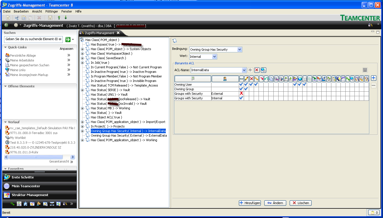

Ich versuche im Regelbaum einen Eintrag zu erstellen, welcher folgendes bewerkstelligt:
- Alle Benutzer in einer bestimmten Gruppe/Rolle sehen (read-only) bestimmte Excel-Dateien, welche unter dem Master abgelegt sind.
- Alle anderen Datasets sollen für die Gruppe/Rolle nicht sichtbar sein.
Hier noch ein paar Zusatz-Infos:
- Die Benennung des Excel-Files hat ein wiederkehrendes Schema (die Benennung hat immer die selbe Endung)
- Es wäre auch akzeptabel, wenn man die Regel auf Excel-Files generell ausweitet
Wie bewerkstellige ich dies am besten?

erstellt am: 10. Sep. 2013 10:49    Editieren oder löschen Sie diesen Beitrag!  <-- editieren / zitieren -->   Antwort mit Zitat in Fett Antwort mit kursivem Zitat    Unities abgeben: 1 Unity (wenig hilfreich, aber dennoch)2 Unities3 Unities4 Unities5 Unities6 Unities7 Unities8 Unities9 Unities10 Unities Nur für freijon 10 Unities + Antwort hilfreich
Das wird schwierig werden ...
Was dürfen diese User der "Group/Role" überhaupt sehen ?
Ein möglicher Ansatz wär, diese User anhand #Group#Security#External zu erkennen und dann eine entsprechende ACL für die anderen Gruppen ( die alle Internal sind ).
Beispielhaft im Anhang ...

Die User dieser Gruppe sehen nur Datasets unter der Revision, wenn der Status der Revision auf "60" ist.
Das Problem mit dem Excel-File ist, dass es direkt unter dem Master abgelegt ist, und diese werden nicht freigegeben. Das heisst, sie sollen weiterhin nur Datasets sehen, welche unter der Revision mit 60 freigegeben sind, PLUS das Excel-File, welches unter dem Master liegt. Ich schaue mir mal den Ansatz an, danke dafür schonmal.

>>...dass es direkt unter dem Master abgelegt ist
Master? Meinst Du "Item"?
Das sind nach meiner Ansicht Forderungen, die sich gegenseitig ausschliessen.
Du kannst im Regelbaum ja immer nur EIN Objekt bestimmen, keine Abhängigkeiten von Objekten.
So etwas wie "Dataset UNTER Item_Revision" gibt es nicht.
