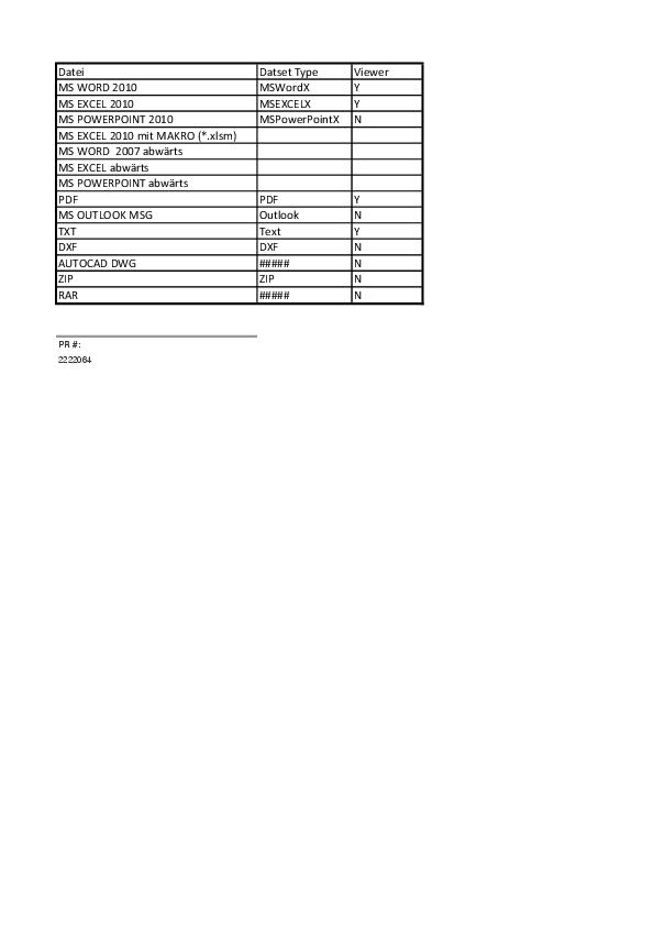

UberischtDateitypenDragandDrop31072013.pdf
Ich denke das "problem" ist bekannt; wenn man NICHT CAD Datasets via Drag and Drop zu einer Item Revision erkennt; ist die Qualität des ERKENNENS der Dataset Types "dürftig".
Problematisch ist vor allem da Erkennen der Dateityppen von MS Office Dokument die "älter" als Office 2010 sind (Dateiendungen ohne "X").
(Siehe Überischt anbei)=
Besonders ärgerlich ist die mangelnde Lernfähig von Teamcenter (9.1.2) was das Erkennnen der Dataset Types betrifft.
Ich habe in GTAC ja schon gesehen das durchaus mehrere damit Probleme haben (PR #:
2222064)
Hat jemand eine Idee wie man es schafft Teamcente zu "teachen" das z.B.
*.doc Dokumente IMMER als MSWord erkannt werden?

wenn ich das Problem richtig verstanden haben. dann ist es kein Problem.
Dafür gibt es Drag&Drop Preferences siehe
DRAG_AND_DROP_Default_dataset_type
DRAG_AND_DROP_file_limit
DRAG_AND_DROP_SWING_dialog_enable
im Preference Manager Guide
