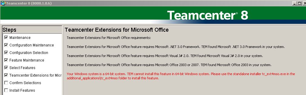

Hallo zusammen
Hoffentlich kan mir einer helfen.
folgendes Problem:
Bei unseren WS ist Standardmässig Office 2003, Tc8.1.0.6 und NX6.0.5.3 installiert (XP 64Bit).
Nun gibt es User die in Struktur Stücklisten (PSE) Massenänderungen durchführen müssen, für die nützen wir die Excel Live integration.
(Tools > Export > Objects to Excel > Live integration With Excel (Bulk update))
Hier führen wir immer eine Handinstallation aus:
- Excel 2007
(Installationsoptionen:
  •Gemeinsam genutzte Office-Features --> Alle vom Arbeitplatz ausführen
  •Microsoft Office Excel --> Vom Arbeitsplatz ausführen
- Microsoft Visual J# 2.0 Redist installieren
- Visual Studio Tools for the Office System 3.0 Installieren
- TC_EXT4MSO Installieren
danach sollte es gehen....
jetzt bekomme ich aber bei der Installation von TC_EXT4MSO folgende Meldung beim durchklicken der Installationsrutine:
Teamcenter Applications for Microsoft Office - InstallShield Wizard
Please Enter Office2003.zip Location
Cannot find Office2003.zip in C:\Documents and Settings\tc directory. Please select the directory which contains Office2003.zip
Dieses zip existiert nirgends. Wieso er auf office 2003 zurückgreifen will ist mir auch schleierhaft, da die Live integration nur mit Office 2007 funktioniert.
Es ist kein Einzelfall !!!
hatte dies schon jemand oder hat jemand einen tipp?
Danke vorab.

4-tier-Architektur?
Note: Extensions for Office is available only for the four-tier Teamcenter rich client.
2Tier.....ohne Worte.... siehe Print (über tem.bat)
Dann kannst du mir sicher ne Anleitung geben, wie ich den Mist installieren muss damit es dann funktioniert. Ich brings nicht zum fliegen. Und aus der Install Anleitung von TC werd ich auch nicht recht schlau.
Danke vorab.

Beim OfficeClient muss man auf amd64 das Setup direkt aus dem /additional_applications/OfficeClient Directory heraus aufrufen
Das ist schon klar.... dann erhalte ich jedoch die Meldung
Naja, möchte eigentlich nur die ExcelLive Integration damit wir Änderungen in  der PSE durchführen können.
Bis jetzt hat dies immer wie ganz oben beschrieben geklappt...

im >> tem.bat >>> unter ... Select Features .... kann ich 3mal.... Microsoft Office auswählen...
>>> Extensions
  > Systems Engineering and Requirements Management
    > Teamcenter Extensions For Microsoft Office
  > Enterprise Knowledge Foundation
    > Office Client for Microsoft Office
  > Content and Document Management
    > MS Office For Rich Client
Für mein Vorhaben ist doch die Extension: Content and Document Management > MS Office For Rich Client , die richtige ?
Oder welche Extension macht was/ist für was ? Jetzt steh ich entgültig aufem Schlauch...........
