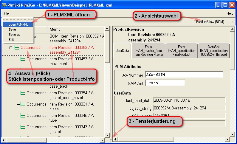

Für den von Dir beschriebenen Anwendungsfall benutze ich das „PLMXML-Export“. Das hat den Vorteil, dass nicht nur die Dateien, sondern auch die dazugehörigen Metadaten exportiert werden. Dadurch erspart man sich einige Beschreibungen und es ist nachvollziehbar, was man Exportiert hat (Revision, letztes Änderungsdatum, Freigabestatus und ähnliches).
Für diesen Zweck habe ich mir einige eigene Exporte definiert. Man kann aber auch die Standard-Exports: "ConfiguredDataExportDefault" oder "ConfiguredDataFilesExportDefault" verwenden.
Die Empfänger (natürlich die Absender auch) benutzen zum visualisieren der Daten das Tool „Plm2Go“
http://plmski.webnode.com/plm2go/
Damit werden die PLMXML-Informationen übersichtlich dargestellt.
Man kann das Ganze noch weiter Treiben. Die Daten mit Plm2Go bearbeiten und zurück in TC importieren. Das ist aber eine weitere Geschichte.
