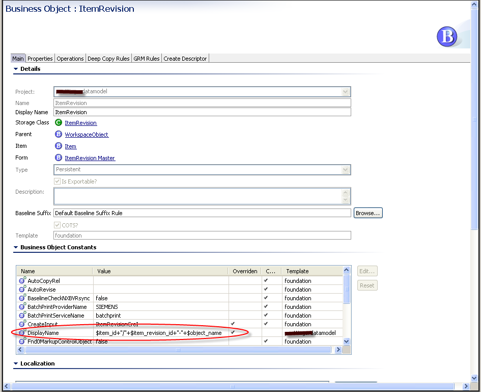

Ist es möglich die Sequence ID bei der ItemRevision auszublenden? Aktuell gehts um die Verison TC9.1
In der TC Hilfe habe ich zwar etwas über die Sequence ID gefunden, aber dazu leider nichts.
Vielen Dank!

Ich hab jetzt mal im BMIDE geschaut. Das wird wohl im DisplayName eingestellt, nehme ich an?
Grüße,
Thomas

Hallo Thomas,
danke dir! Ja dann war ich eh am richtigen Weg
Ich sehe diese sequence id ist bei euch auch nicht eingeblendet?

Original erstellt von tom-nx:
...Ich sehe diese sequence id ist bei euch auch nicht eingeblendet? ...
Genau, ich wüsste auch nicht was ich damit soll ... aber angeblich gibts TC Anwender die das brauchen und haben wollen ...
