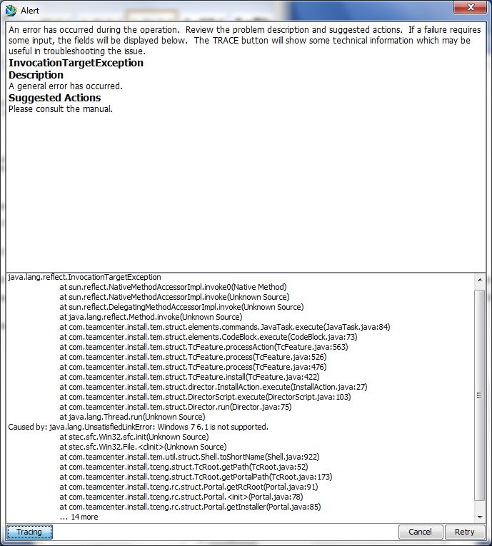

Wir haben ein von Siemens erstelltes Installations-Script, welches TCeng und NX 5 mit unserem Customizing installiert. Das Script bricht mit der Fehlermeldung (siehe Anhang) ab.

Naja, was das Script an der Stelle genau macht, weiss ich natürlich nicht,aber die InstallRoutine prüft das OS .... das schaut mir nicht gut für dich aus ...
Schau dir den PR2096766 an, da steht wie man mit einem WA TCE2005SR1MP4 auf Vista installieren kann, vielleicht wirkt das ja auch auf Win7 gleichermassen ... wenn der Fehler in deinem Bild beim Einspielen des MP4 erfolgt, dürften die Chancen gut stehen.

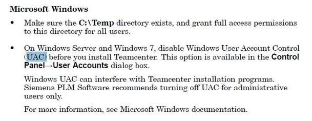

UAC deaktiviert ?
was passiert wenn du es von Hand (manuell) Installierst ?
Edit: Printscreen (aus TC Docu)

Ich glaube, das manuelle Installieren, ist das was mich interessiert.
Haben wir noch nie gemacht. Wie geht das?
