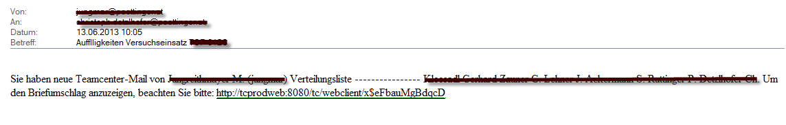

Zwar OT, aber nachdems dazupasst:
Wenn man einen Envelope versendet wird auch ein E-Mail (SMTP) an den Empfänger gesandt.
Im Gegensatz zu den Mails die z.B. der notify Handler schaut das E-Mail zum Envelope recht grauslich aus:
- Keine Umlaute
- Keine brauchbare Formatierung
- ObjektLink zeigt nur auf den ThinClient
Kann man das irgendwie beeinflussen ?
