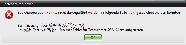

wir sind vor kurzem von Teamcenter Engineering 2005SR1 mit NX6.0.2.8 auf TC 9.1.2.2 mit NX8.0.3.4 MP2 umgestiegen.
Die Tests vor der Migration liefen alle Problemlos.
Nach der Migration haben wir nun immer öfter das Problem, das Anwender keine neuen Teile speichern können. Es kommt
die Meldung in dem Bild im Anhang.
Die TC-Server Logs hierzu sind leider nicht sehr Aussagekräftig. Die SOA-Policies des MR 8.0.3 wurden nach "%TC_DATA%\win64\soa\policies" kopiert.
Kennt jemmand dieses Problem? Kann jemmand eine sinnvollen Hinweis zur Lösung geben?

Original erstellt von Illuvatar:
....Die TC-Server Logs hierzu sind leider nicht sehr Aussagekräftig. ...
Und der NX Syslog ?
Der NXmanager loggt auch dorthin ... allerdings nur in Ausnahmefällen mit verständlichem Vokabular.
Und: Steht im TAO Fenster fas drin ?

im NX LOG habe ich nach dem erhöhen des LOG-Levels einen Interessanten Eintrag gefunden:
Code:
The following information returned from the SOA service is for development purpose only.
Please do not report this problem unless there is any end-user error message.
TCIN SOA Service:
TCIN SOA ServiceData message: Unzureichende Zugriffsberechtigungen für Objekt 12 1234 1234 12 001_02. Überprüfen Sie die Schutzfunktionen des Objekts.
TCIN SOA ServiceData associated object uid: CBE1Zp5q10XotC
TCIN SOA ServiceData associated object type: UGMASTER
Check-out Parts
    TCIN SOA operation object name: 12 1234 1234 12 001/02
        Error: 940239, (TC 940239):
Die Revision von der aus ein neues "Element" in TC erzeugt ist die o.g. und hat einen Status -> Ist somit gesperrt. Der
Anwender mit Rolle ersteller kann das o. g Objekt nicht Speichern. Aber Lesen sollte er es doch können. Oder wie Inter-
pretiert ihr "Zugriffsberechtigungen"?
