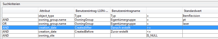

Hallo liebe Forumsgemeinde,
ich muss eine TC-Suche erstellen welche alle Revisionen, erstellt zw. Zeitpunkt 1 und Zeitpunkt 2, auswirft. Dies ist kein Problem. Jedoch möchte ich das Suchergebnis auf zwei bestimmte Gruppen einschränken.

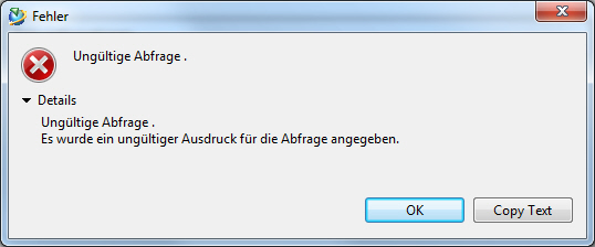

Ich hätte das so (bild1) gelöst, jedoch kommt dabei immer folgender Fehler. (bild2)

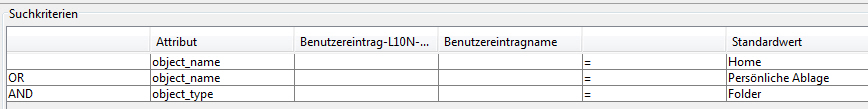

Interessanterweise habe ich fast genau die gleiche Suche zum Typ Folder, welche funktioniert. (Bild3)
Was mach ich da falsch?
Vielen Dank für eure Antworten.
LG, Roman Sklarski

Zunächst einmal bin ich nicht sicher, ob die mehrfache Verknüpfung von "UND" und "ODER" tatsächlich der von Dir gewünschten Logik entspricht.
Aber der Fehler liegt sicher in "Owning_Site IS_NULL".
Was willst Du damit erreichen?

damit möchte ich erreichen das nur Rev. gefunden werden welche das Schreibrecht auf der Site haben auf der die Suche ausgeführt wird.
Das funktioniert auch wenn ich den zweiten "Owning_group.name" Eintrag entferne. (Den mit OR)
Mit UND und ODER will ich erreichen das ich Rev. finde welche der Gruppe "PT" oder der Gruppe "laser" gehören.
Ich habe nun nicht TC_8.3, sondern 8.1, aber ich bekomme "Owning_site" nicht direkt in eine Abfragebedingung, sondern nur ein Attribut der Owning_site, z.B. "owning_site.site_id".
Prüf das doch mal im Abfrage-Editor.
Nach meinem Verständnis hat die UND-Verknüpfung Vorrang vor der ODER-Verknüpfung.
(Gruppe=pt) ODER ((Gruppe=laser) UND (datum1) UND (datum2))
Prüf doch mal, ob die Datums-Bedingungen tatsächlich auf Objekte der Gruppe "pt" wirken.
Rainer Schulze
Das funktioniert natürlich richtig, wenn Du der Empfehlung von Thomas folgst.

Original erstellt von Thomas-Z:
... wenn du den zweiten Eintrag mit OR weg lässt und in den ersten
pt|laser schreibts, sollte es funktionieren.
Das "|" Zeichen dient als oder Trenner bei der Suche (Mehrfacheinträge).
Kann aber auch in den Suchen Voreinstellungen anderst eingestellt sein.
Der Delimiter wird über die Preference WSOM_find_list_separator festgelegt.
Wenn die OR Clause weg ist, passts .... AND/OR Clauses in Kombination funktionieren meistens nicht zuverlässig.
Bei deiner anderen Query ists IMHO Zufall dass es funktioniert ( und hängt wahrscheinlich damit zusammen dass die erste Abfrage auf "Home" kein AND vorangestellt hat weils die erste Abfrage ist )

Vielen Dank für eure Antwoten,
mit dieser Lösung hat es funktioniert. Die UND/ODER Versionen habe ich nicht hinbekommen.
