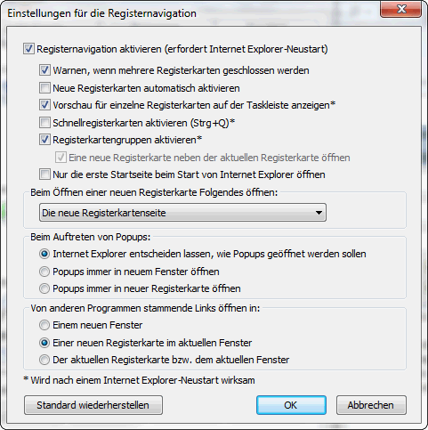

Halli Hallo
Ich suche momentan eine Einstellung für TC WEB, bei der nicht jedesmal ein neues Fenster (IE) geöffnet wird wenn ich auf ein Item oder Dataset, etc. klicke. Mit der Zeit wird dies sonst zu unübersichtlich.
Kennt jemand diese Einstellung? Preferences ?
vielen Dank

Hallo BigKing,
ich denke das dies keine Teamcenter Einstellung ist. Tippe eher auf Internet Explorer (7, 8 oder 9) Einstellung. Schau mal bzw. spiel mal mit den Internet-Optionen/Allgemein/Registerkarten wie der IE Popups / Registerkarten handhaben soll. So ist es bei mir eingestellt (siehe Anhang).
Roland

Hallo Roland
nein, habs gefunden... ist eine Preference....
WEB_column_one_new_window
DESCRIPTION
Specifies whether a link in the first column of table-based pages opens in a new
window and whether the View link associated with a dataset opens in a new window.
VALID
  VALUES
    0 Does not open a new window.
    1 Does open a new window.
DEFAULT
VALUES
    1

ok die Preference war mir jetzt nicht mehr bewusst, hab ich vergessen (steht bei uns auf 0). Danke für die Antwort.
