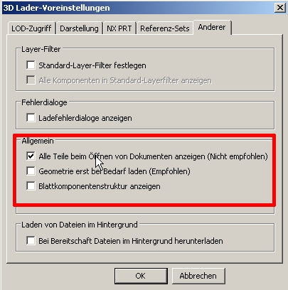

Wo kann man in Vis Mockup 8.3 einstellen, dass das geladene Teil auch gleich angezeigt wird? Ich muss immer den Haken neben der Komponente setzen, vorher ist der Bildschirm leer.

ich habe nur 9.1. ich habe mal da gesucht, wo ich es vermuten würde.
unter DATEI - VOREINSTELLUNGEN - 3D LADER findest du das entsprechende dialogfeld...
dort den entsprechenden haken setzen und loslegen.
bei entsprechend großen strukturen oder in monolithischen jt's kann diese voreinstellung sehr unpraktisch sein!!! nicht umsonst "nicht empfohlen"...

Super, vielen Dank.
Irgendwo dort war ich auch schonmal unterwegs, habe es aber übersehen.
