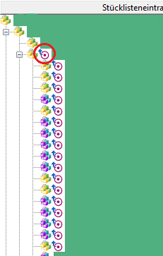

Hallo Zusammen,
Ich highjacke mal das Topic, denn bei mir ist da ebenfalls eine Frage diese Woche hochgekommen.
Das Bild im Anhang zeigt mir ein Symbol im StructureEditor, das ich zwar schon mal gesehen habe, ich aber keine Erklärung dafür habe wie es entstehen kann. Es handelt sich um eine IDEAS Baugruppe und das Symbol ist der Kreis mit dem Pfeil nach oben.
Wie bekommt man so etwas mit IDEAS hin, damit dieses dieses Symbol im SE auftaucht?

Das Symbol ist mir unbekannt.
Aber um dem auf die Spur zu kommen, würde ich in der Ansicht als Spalten alle Attribute einblenden, die unmittelbar zur Klasse BOM-Line gehören. Siehe Bild.

das Symbol steht für "absolute occurrence". In der Online-Hilfe des PSE steht einiges zu dem Thema.
An absolute occurrence is a specific instance of a component or assembly in a structure. It may be independent of the top-level assembly and only meaningful in the context of a lower level assembly. For example, you may have four occurrences of a wheel in the design of a vehicle; you can label one of those occurrences as left rear wheel, which is an absolute occurrence of the wheel. When you open a window containing the structure, each absolute occurrence is represented by a single line.
To create an absolute occurrence, you edit the occurrence line in context with respect to the assembly in which the absolute occurrence data is meaningful. Hence, the creation of absolute occurrences is sometimes referred to as editing in context.
Note:
Absolute occurrences are not the same as appearances. Absolute occurrences are generated when you build the structure (edit in context) and do not have associated spatial information.
A component or subassembly that appears in more than one product structure can have the same absolute occurrence in each structure.
You cannot create absolute occurrences directly, only by converting a relative occurrence and editing its properties. Similarly, you cannot delete absolute occurrences directly.
An absolute occurrence may appear more than once in the structure, depending on the context in which you created it.
Note:
If you use absolute occurrences with product structures that are not created in NX, see the description of the PS_allow_plmxml_transforms_with_no_legacy_factor preference in the Preferences and Environment Variables Reference. To avoid conversion errors, set this preference to yes if you are configuring structures for the first time and have no legacy data.
Ich habe das Symbol früher schon mal im Zusammenhang mit TC Express und NX gesehen. Ich muß aber zu meiner Schande gestehen, das ich dir nicht beantworten kann, was man in NX tum muß, damit das Symbol erscheint.

dieses Symbol tritt bei variablen Bauteilen auf, deren Variablen über mehrere Ebenen in übergeordnete Baugruppen geschleift werden.
Sprich: Interpart-Links werden gebildet.
Bin mir nicht sicher ob auch sonstige Interpart-Links dies Symbol aufrufen.
Um den Text aus einer Hilfeseite für den Anwender verstehbar zu machen: Wenn Maße oder sonstige Abhängigkeiten in übergeordnete Geometrien (z.B. Parts werden von der Baugruppe darüber gesteuert) bestehen, wird das Symbol angezeigt.
