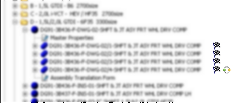

könnte mir jemand einen Link zusenden wo die in teamcenter verwendeten Symbole definiert werden.
Eine Art Legende zu den verschiedensten Symbolen wäre gut.
Als Beispiel, welche Symbole ich meine, habe ich mal ein Bild von so einem Symbol beigefügt.
Von diesem Symbol (Kreis mit drei Punkten) würde ich die Bedeutung gerne wissen.
Vielen dank im voraus.
Gruss Marco

Die Standardsymbole sind in der Online-Hilfe angeführt.
Man kann die aber auch firmenspezifisch anpassen...
Über welche Version von TC reden wir?
Die Ralley-Flagge bedeutet "Hat einen Status".
>>Von diesem Symbol (Kreis mit drei Punkten) ...
"Befindet sich in einem Workflow".

Einen Zugang zum Kundenbereich habe ich, und konnte mir die Seiten auch anschauen.
Diese Symbol (Kreis mit drei Punkten) ist das vielleicht Kunden abhängig, wo TCE eingesetzt ist?
In den Seiten von Siemens kann ich speziell dieses Symbol nicht ausmachen.
Davon abgesehen, dass es 4 Punkte sind:
Rainer hat ja eh schon geschrieben: >> "Befindet sich in einem Workflow".
Das ist auch nichts kundenspezifisches, das ist OOTB.
