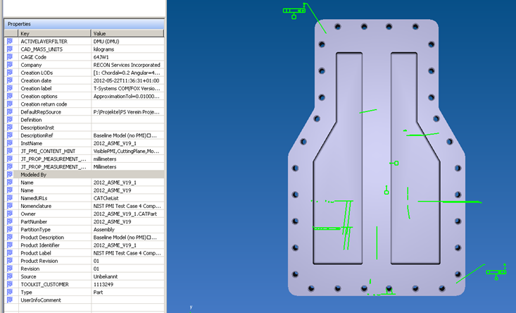

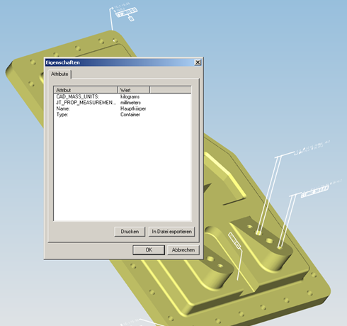

ich habe eine Frage zu der Anzeige von Attributen im Eigenschaften-Fenster einer JT-Datei in Teamcenter Visualization Base 9.1.
Folgendes Problem:
Wenn ich die JT-Datei in LiteBox3D von Transcat öffne (siehe Bild), dann werden mir korrekterweise alle erstellten Attribute unter Eigenschaften angezeigt.
Öffne ich die gleiche JT-Datei in TC Visualization Base 9.1 so erscheinen lediglich 4-5 der Attribute (siehe Bild).
Bei meiner Suche in der TC-Hilfe bin ich auf Abbildungen gestoßen, die durchaus alle Attribute einer JT-Datei anzeigen.
Leider weiss ich nicht warum bei meinem Modell das nicht der Fall ist.
Muss ich irgendetwas bei den Einstellungen ändern?

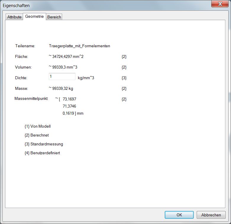

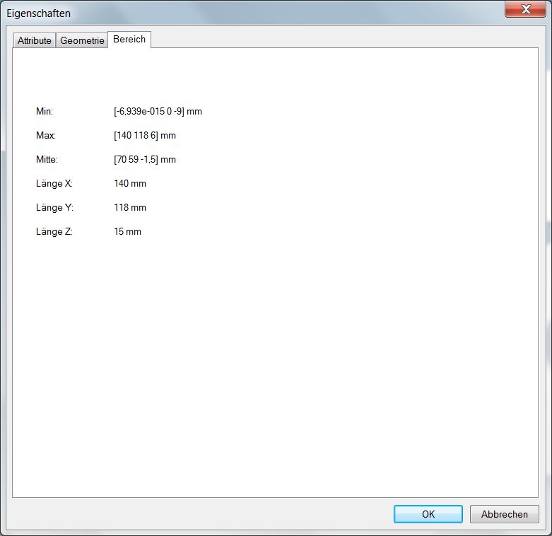

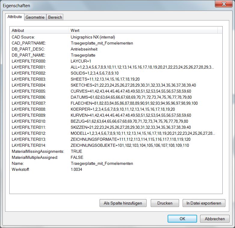

Hallo Kalle,
die 3 Reiter in den Eigenschaften sind immer vorhanden.
Das ist unabhängig von der TC Vis Version.
Hier mal 3 Bilder zum Thema Eigenschaften
- Attribute (hier sind die Layer aus dem Teil mit exportiert worden)
- Geometrie
- Bereich

Also ich frage mich dann warum bei mir in den Eigenschaften nur der Attribute-Reiter zu sehen ist?
Was ich genau in der RegEdit anpassen muss weisst du nicht zufällig oder?
kalle

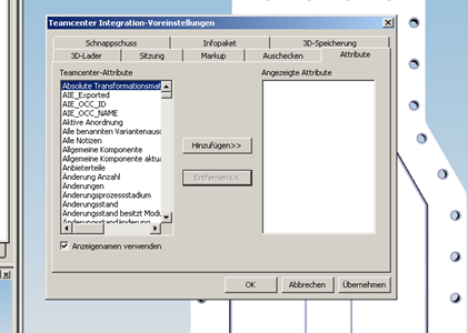

Ich hätte zunächst noch zwei Fragen:
1. Anzeige der Attribute in TC selbst: Gibt es noch eine weitere Möglichkeit sich die Attribute anzeigen zu lassen, statt über Rechtsklick und Eigenschaften anzeigen?
2. In TC Vis habe ich unter "Teamcenter Integration Voreinstellungen" die Registerkarte "Attribute" gefunden. Ich würde nun gerne alle möglichen Attribute auswählen und im TC irgendeinen Wert ändern. Dann müsste doch im Eigenschaften-Fenster des Modells im Vis dieses neue Attribut auftauchen. Verstehe ich das richtig?
Könntet Ihr mir einen einfachen Prozess sagen, bei dem ich genau das Prüfen kann (falls ich es richtig verstanden habe)?
