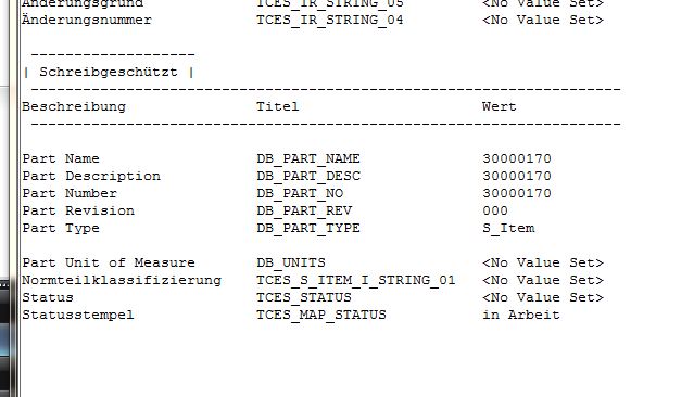

Hallo Zusammen,
ich würde gerne über die NX-Funktion der Teilefamilie TC-Attribute befüllen. Allerdings habe ich festgestellt, daß das betreffende Attribut schreibgeschützt ist. Wie kann ich den Schreibschutz aufheben?

NX Help
Teamcenter Integration for NX
Database Storage and Attributes
Mapping Attributes
ist ein wenig mühsam, aber man findet sich zurecht ...
