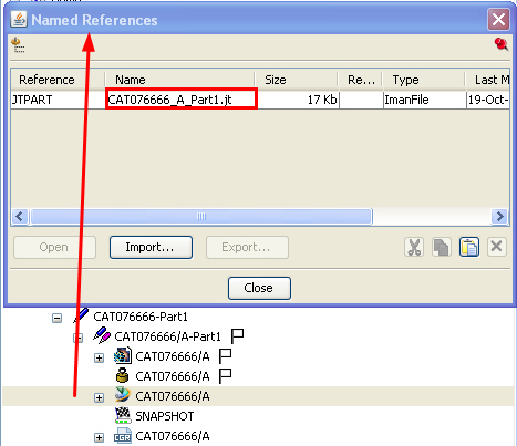

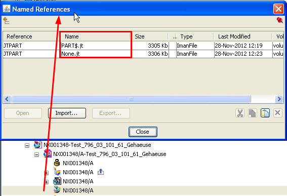

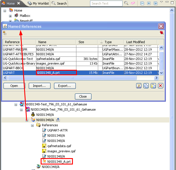

Gibt es im Teamcenter eine Möglichkeit die Namen der ImanFiles des UGPART und JT anzupassen?
Das UGPART hat bei uns den Namen "ItemID"_"RevisionsID".prt.
Wir benötigen auch noch den "Object_Name" im richtigen FileNamen also "ItemID"_"RevisionsID"_"ObjectName".prt.
Das JT, das von NX erzeugt wurde hat den Namen PART$.jt bzw None.jt.
Kann man auch diesen Namen irgendwie konfigurieren?
Anbei sind auch noch zwei Screenshots zur besseren Verdeutlichung.
Danke,
MfG Michael

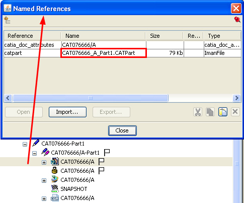

Wir brauchen dies, wenn wir Daten aus Teamcenter exportieren und diese dann eventuell versenden.
Wichtig ist der Namen des JTs, denn mit "PART$.jt" oder "None.jt" kann keiner etwas anfangen.
Der UGPART ist nur durch ItemID und RevisionsID nicht sprechend deswegen wollen wir auch den ObjectName im FileNamen haben.
Im Catia haben wir dies genau so umgesetzt. (siehe Screenshots)
MfG Michael
