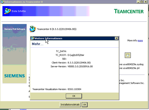

auf einem frisch installierten und aktualisierten TCUA 8.3 2-Tier Client (Version TC8.3.3.2)
wird in der Hilfe >>Info über >> ...more
die Server Version falsch angezeigt. Nämlich in der Basisversion.
Der Server ist aber auch entsprechend aktualisiert.
Wo wird diese Einstellung übermittelt bzw. abgelegt ?
Im %TC_ROOT%\install\versionlocal.xml und %TC_ROOT%\portal\plugins\configuration_8000.3.0\tc_version.properties
sind die aktuellen Werte vorhanden.

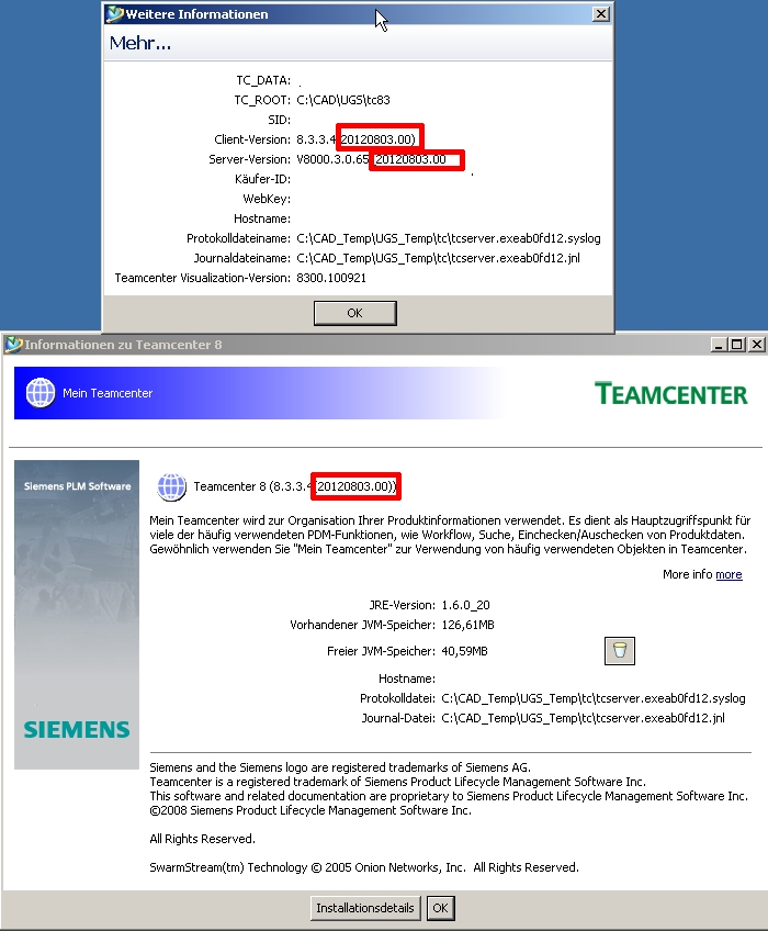

ein bild wäre hilfreich. deshalb habe ich mal meine anzeige angehängt.
der rechner hat auch einen frisch instaliertes tc8.3.3 drauf. wird auch korrekt angezeigt.
oder meinst du die angabe V8000.3.0.65? dann schaue mal in die rot eingekreiste datumsangabe - alles das gleiche.
da du 2tier hast, hast du keinen echten server (falls vorhanden: der corporate hat keine echten aufgaben im 2tier-betrieb).
hast du standard-tem-installation durchgeführt?

Guten Morgen Yeti,
danke für Deine Antwort.
Sorry, den Screenshot hatte ich vergessen.
Der 2Tier Client wurde durch eine normale TEM Installation installiert.
Die Client Versionen sind alle okay. Sprich sie haben die korrekte Versionsnummer.
Nur die Anzeige der Server Version hat noch die Versionsnummer und das Datum der Basisversion.
Das ist das Problem.

danke für eure Antworten.
Jetzt habe ich auch den Screenshot beigefügt.
Das Syslog sagt auch folgendes aus:
TC_VERSION_STRING=V8000.3.0.20100916.00
Database Installation Identifier: "TEAMCENTER V8000.3.0.62_20120406.00" info=00000001
Teamcenter version is: Teamcenter V8000.3.0.20100916.00
Portal Server version is: V8000.3.0.20100916.00
Die Produktversionsnummer von der %TC_ROOT%\bin\TCServer.exe war auch "V8000.3.0.20100916.00"
Ich habe diese tcserver.exe auch schon mit einer aktuellen Version ausgetauscht.
Allerdings erscheint dort immer noch nicht die korrekte Server Versionsnummer .

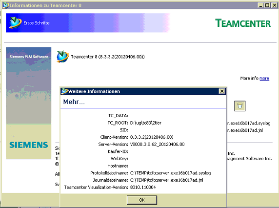

Das Thema hat sich erledigt.
Die Server und Client Versionen sind nun identisch.
Lösung:
Wir haben einfach nochmal gepatcht und danach war alles okay.
Danke an alle...
