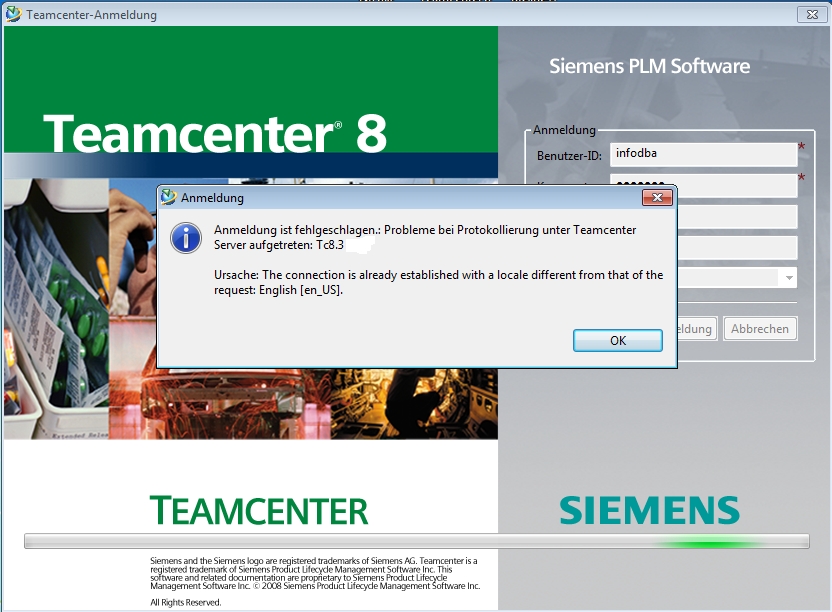

Kennt jemand von euch diese Meldung die beim Start von TC8.3 bei mir kommt?
Ich habe mir in der Testumgebung ein neues Projekt erstellt, gespeichert und deployed. Und dann kommt diese Meldung daher
Vielen Dank!

TAO Fenster am Server schliessen ... am besten gleich alle ...
Hast du was an den Spracheinstellungen geändert ?

Servus Thomas,
das ist mir jetzt ein wenig peinlich
Der TAO muss anscheinend echt einmal geschlossen werden. Das hab ich gemacht und TC startet.
Danke dir!!
