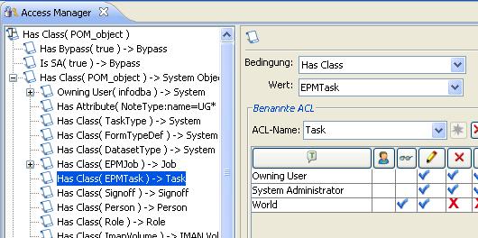

Guten morgen,
ich Programmiere gerade einen Workflow bei dem die TIFF-Generierung durch den CRI eine
Rückmeldung (set-decision: approve/rejet) an den Workflow geben soll.
Ich habe im TC Ruletree die Anpassungen laut CRI-Dokumentation gemacht.
Wenn ich nun den Workflow als DBA starte, generiert der CRI die TIFF und die decision wird
gesetzt (approve).
Wenn ich den gleichen Workflow als "Ersteller" einer Anwendergruppe starte, wird nur das TIFF
generiert und reimportiert, aber keine decision gesetzt. Offenbar hat der "imageuser" keine
Schreibrechte auf den Workflow, da im "set-decision" Logfile folgendes steht:
Contents of the error store:-
      ERROR515001 Zugriff verweigert
        INFO  2010 Write access denied on "perform-signoffs" of class EPMTask
Wichtige Info: Während das TIFF generiert und reimportert wird, hat die Revision temporär einen
Status, der nach erfolgreicher "set-decision" Aktion wieder entfernt wird.
Hat hier jemmand eine Idee welche ACL oder ZRL angepasst werden muss?
Gruß, Illuvatar
Siehe angehängtes Bild.
Du mußt aber berücksichtigen, dass Änderungen im AM sich auf ALLE Tasks auswirken!
Der Workflow action handler EPM-set-rule-based-protection hilft hier leider nicht, da er sich nur auf die Targets auswirkt, aber nicht auf die Task selber.

erstellt am: 07. Sep. 2012 11:20    Editieren oder löschen Sie diesen Beitrag!  <-- editieren / zitieren -->   Antwort mit Zitat in Fett Antwort mit kursivem Zitat    Unities abgeben: 1 Unity (wenig hilfreich, aber dennoch)2 Unities3 Unities4 Unities5 Unities6 Unities7 Unities8 Unities9 Unities10 Unities
Hallo nochmal,
korrektur, jetzt gehts.
Es haben schreibrechte in der ZRL "Import/Export" für die Klasse "EPMTask" gefehlt.
Aber ohne den Tip wäre ich nicht drauf gekommen.
Vielen Dank!

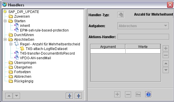

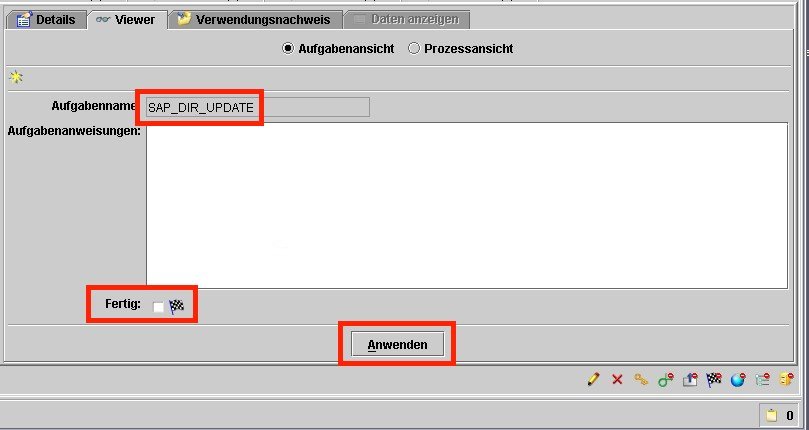

jetzt habe ich noch ein Problem.
Wir haben haben nach der TIFF-Generierung durch den CRI mit "set-decision" Rückmeldung
an den Job einen "SAP_DIR_UPDATE" Task, der zum einen das generierte TIFF in SAP legt
(DIR) und zum anderen in TCE diverse Attributfelder aus SAP mit Informationen befüllt.
Leider bleibt der Workflow immer nach der TIFF-Generierung durch den CRI mit "set-decision"
Rückmeldung stehen. TIFF wird reimportiert und die decision auf "Approve" gesetz. Der
CRI-Task wird auch Abgeschlossen (Fähnchen). Der nachfolgende "SAP_DIR_UPDATE" Task der
danach erfolgen soll, wird aber leider nicht gestartet.
Der Task (SAP_DIR_UPDATE) poppt nach der CRI-Generierung mit "set-decision" Rückmeldung
wieder in meine Eingängen unter "Task-to-Perform" und hält an. Hier muss ich dann bei der
Aufgabe "SAP_DIR_UPDATE" den Haken bei "Fertig" setzen und auf Anwenden klicken, damit der
Workflow weiter läuft und der Task + Workflow beendet werden.
Das sollte eigentlich Automatisch gehn. Tuts aber nicht.
Siehe Bilder.
Hat hier nochmal jemmand nen Tip?
Gruß, Illuvatar

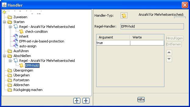

Zeig doch bitte mal die Definition / Handler der Aufgabe.
Das 2.Bild sieht nach einer DO-Task aus.
Hast Du vielleicht in der Abschlussphase den Rule Handler "EPM-Hold" gesetzt?
- siehe Beispiel

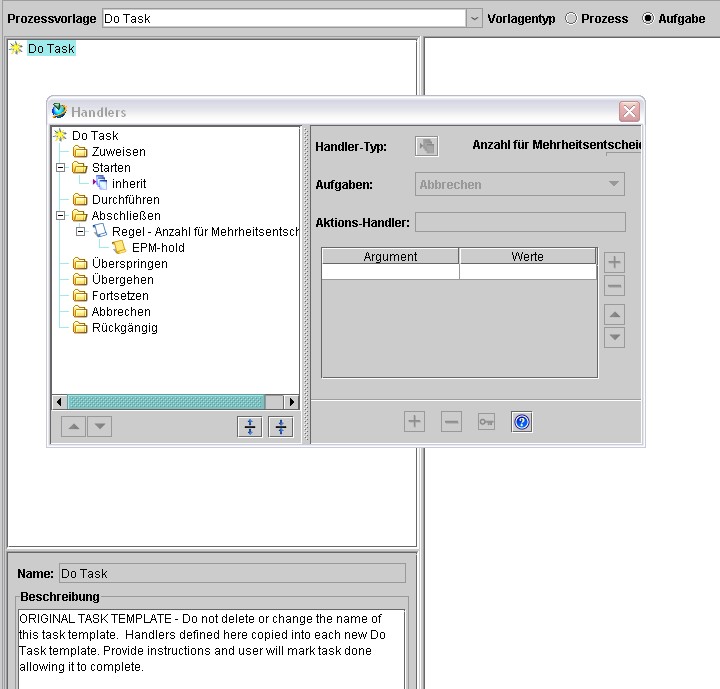

erstellt am: 14. Sep. 2012 10:06    Editieren oder löschen Sie diesen Beitrag!  <-- editieren / zitieren -->   Antwort mit Zitat in Fett Antwort mit kursivem Zitat    Unities abgeben: 1 Unity (wenig hilfreich, aber dennoch)2 Unities3 Unities4 Unities5 Unities6 Unities7 Unities8 Unities9 Unities10 Unities
In dem o. g. Task nicht, siehe Bild_2.jpg.
Gruß, Illuvatar

erstellt am: 14. Sep. 2012 11:21    Editieren oder löschen Sie diesen Beitrag!  <-- editieren / zitieren -->   Antwort mit Zitat in Fett Antwort mit kursivem Zitat    Unities abgeben: 1 Unity (wenig hilfreich, aber dennoch)2 Unities3 Unities4 Unities5 Unities6 Unities7 Unities8 Unities9 Unities10 Unities Nur für Illuvatar 10 Unities + Antwort hilfreich
>>siehe Bild_2.jpg.
Die "T4S"-Handler sind mir unbekannt - 3rd party?
Ich bin etwas verblüfft, dass "T4S-attach-Logfiledataset" ein Rule Handler sein soll, kein Action Handler. Aber Namen sind Schall und Rauch - ohne diese Handler zu kennen, kann ich nichts dazu sagen.
Ich kann Dir nur empfehlen, die Definitionen der Abschlußphase noch einmal mit Sorgfalt zu prüfen.

erstellt am: 14. Sep. 2012 12:00    Editieren oder löschen Sie diesen Beitrag!  <-- editieren / zitieren -->   Antwort mit Zitat in Fett Antwort mit kursivem Zitat    Unities abgeben: 1 Unity (wenig hilfreich, aber dennoch)2 Unities3 Unities4 Unities5 Unities6 Unities7 Unities8 Unities9 Unities10 Unities
das Problem lag en einer falschen IP-Adresse des BGS und wurde mittlerweilse gelöst.
Vielen Dank für die Hilfe!

erstellt am: 18. Sep. 2012 23:16    Editieren oder löschen Sie diesen Beitrag!  <-- editieren / zitieren -->   Antwort mit Zitat in Fett Antwort mit kursivem Zitat    Unities abgeben: 1 Unity (wenig hilfreich, aber dennoch)2 Unities3 Unities4 Unities5 Unities6 Unities7 Unities8 Unities9 Unities10 Unities Nur für Illuvatar 10 Unities + Antwort hilfreich
Nur als Ergänzung. Die T4S Handler gehören zur TESIS Teamcenter SAP Schnittstelle. In unserer 4Tier Umgebung hatten wir am Anfang ein ähnliches Verhalten. Hier musste der Pool Manager so angepasst werden, dass er ebenfalls für jeden Serverprozess die T4S Parameter mit geladen hat.
