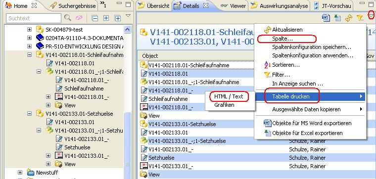

kurz vorweg:
Ich habe gerade als Absolvent angefangen, in einem kleinen Unternehmen zu arbeiten. Nun muss ich ersteinmal die einzelnen Produkte sichten, um einen Überblick über den Stand der Entwicklung zu bekommen. Ich bin Teamcenter Novize, habe mich ein wenig eingelesen, Kollegen gefragt und auch hier im Forum gesucht. Was ich aber nicht erfahren konnte war:
Wie kann ich eine Liste oder Struktur zur Übersicht erstellen (und exportieren) - ähnlich einer Stückliste - die Items, ItemRevisions und Varianten INKLUSIVE der aller angehängten Dokumente abbildet. Also sowohl die Konstruktionsdateien, wie auch die beigefügten (eigentlich nur referenzierten) Dokumente wie *.pdf, *.jpg, *.xls usw. ???
Im Grunde die gleiche Übersicht wie beim Schalter "Erweitert die ausgewählten Objekte für alle Ebenen" (siehe Bild).
Ich hoffe die Frage ist nicht zu trivial.
Allerbesten Dank und Gruß
Jan

>>Wie kann ich eine Liste oder Struktur zur Übersicht erstellen (und exportieren) - ähnlich einer Stückliste ...
Mein Vorschlag:
Kopiere alle Items in einen Arbeitsordner.
Klappe die Hierachie auf, wie Du schon heraus gefunden hast.
Markiere den Ordnerinhalt von oben bis unten.
Im Ansichtenfenster "Details" findest Du dann alles wieder.
Lerne die Spalten zu konfigurieren.
Dieses Detail-Fenster kannst Du als Text oder auch direkt nach Excel exportieren.
