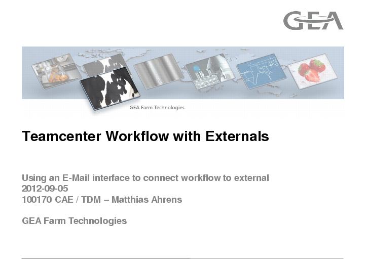

20120905_MA_TC_EPM_E-Mail_Interface.pdf
VBScript_Exchange_2010_EWS_Access.zip
Hallo Teamcenter Spezis,
ich stehe vor der Aufgabe, dass externe Personen in einen Teamcenter Workflow eingebunden werden sollen. Hiermit sollen zum Beispiel Standardkommunikationsprozesse (z.B. Aufträge) mittels Teamcenter initiiert und überwacht werden (Task Monitor). Eine Einbindung über eine Teamcenter Thin - Client Lösung in einer DMZ zum Web scheidet aufgrund der Komplexität und des Sicherheitsaspekts aus.
Als Lösung habe ich mir ein E-MAIL Gateway zu Teamcenter überlegt und erarbeitet. So kann ich zwar mittels tc_mail_smtp.exe E-Mails aus einem Workflow an X-beliebige Adressen versenden (Die externe Mail Adresse wird in einem Formular eingetragen)... jedoch das Reagieren auf eingehende E-Mails war bisher nicht möglich. Da wir Exchange 2010 als Mail Server einsetzen fallen einfach POP3 E-Mail batch scanner aus. Daher habe ich mal im VBScript den beiliegenden Mail Watcher aufgebaut, der per Exchange Web Service eine Mailbox nach neuen Mails durchsucht und dann enstprechende Batch Aktionen im Teamcenter ausführt (z.B. Perform Signoff, Import File).
Da ich bisher im Internet keine entsprechende, einfache Lösung für das Exchange 2010 EWS Inbox Scanning gefunden haben, stelle ich das VBScript hier zur Verfügung. Vielleicht hilft es dem einen oder anderen weiter bei der Erstellung von automatischen E-Mail Routinen.
Matthias

Hallo Matthias,
ich habe mir bisher nur die Powerpoint ein wenig angesehen aber erst einmal Danke
Im Moment haben wir die Anforderung zwar noch nicht, aber dass du dein Wissen und deine Arbeit hier mit uns allen teilst ist toll.
