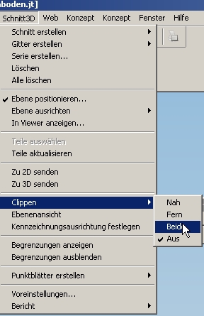

Aus meiner Zeit mit NX6 kenne ich diese schöne Funktion eines dynamischen Schnitts, also z.B. eine Art Flächen-Würfel, an dem das Modell geschnitten wird und jede Seite des Würfels dynamisch "gezogen" werden kann.
Geht sowas (ähnliches) auch mit Vis Mockup 8.3?
Danke & viele Grüße
Spiff

hi,
ja.
menü "Schnitt 3D" - "Ebene positionieren" - X/Y/Z (Bild 1)...
ist ein Schieberegler oder koordinateneingabe möglich (Bild 2)
das ist ein SCHNITT, du meintest aber sicherlich inclusive ausblenden?!
dann mußt du noch clippen (Bild 3).
