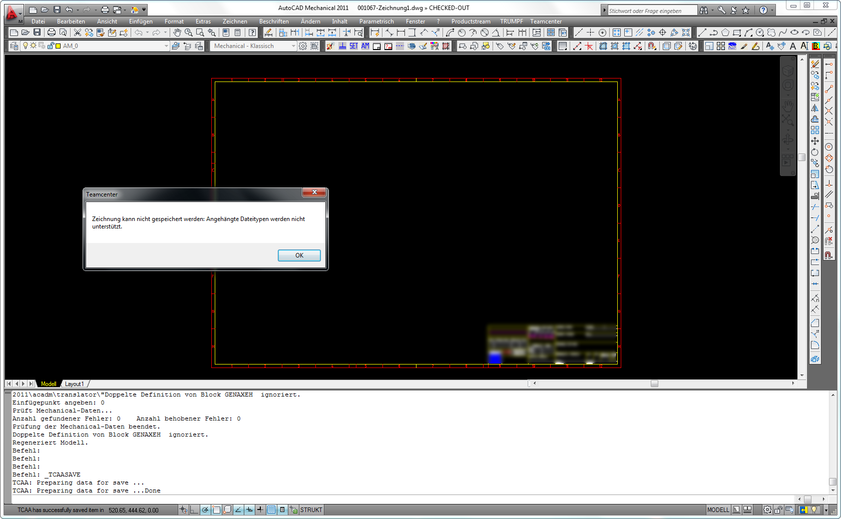

Hallo Zusammen,
wir binden bei uns gerade einen Standort mit Autocad an unser TC an und stoßen da auf ein Speichern-Problem.
1. In Autocad Mechanical ins TC einloggen.
2. Neue Datei erzeugen -> "Striche zeichnen" -> Speichern
3. ItemID vergeben und nach TC abspeichern
4. Zeichnung schließen.
5. Zeichnung öffnen.
6. Zeichnungsrahmen/Schriftkopf einfügen.
7. Speichern klicken
8. Fehlermeldung bewundern: "Zeichnung kann nicht gespeichert werden: angehängte Dateitypen werden nicht unterstützt." (siehe Bild)
Für mich hört es sich so an, wie wenn die dwg Datei auf einmal eine Verlinkung zu einer zusätzlichen "wasauchimmer" Datei besitzt die nicht mit ins TC importiert werden kann, weil das ACADDWG Dataset diesen DateiTyp nicht unterstützt.
Ist jemand von euch schon einemal auf ein ähnliches Problem gestoßen oder bin ich jetzt völlig auf dem Holzweg?
Gruß Mike
[Diese Nachricht wurde von Mike Ulbrich am 09. Aug. 2012 editiert.]
>>...angehängte Dateitypen werden nicht unterstützt
Das klingt gerade so, als sei das "Einfügen" eher ein "Anhängen".
Als wir früher mit ACAD_M gearbeitet hatten, hatten wir Rahmen und Schriftfeld tatsächlich in die Zeichnung eingefügt. Das hat nie zu solchen Problemen geführt.
Könnte es sein, daß ihr aus der Zeichnung *.dwg ein ACAD_Template *.dwt macht, und dieser Typ ist unter dem Dataset-Typen ACADDWG nicht vorgesehen?

ich habe jetzt einfach mal "TCAA" und "unsupported" in uganswer eingegeben und bin dabei auf einen Fehler gestoßen, bei dem referenzierte Bitmaps im Schriftkopf den Fehler verursacht haben.
Wir sind jetzt gerade am Testen, ob genau das das Problem ist. Aber ich vermute ganz stark "JA!"
Gruß Mike

Moin moin,
also das Bitmap im Schriftkopf war es nicht, wäre wohl auch zu einfach gewesen...
Hat einer von euch eine Idee wie ich evtl. versteckten Verlinkungen zu anderen dateien auf die Spur kommen kann?
Gruß Mike

Geschafft!!!
Das Problem war, dass die Vorlagendateien nicht auflösbare xrefs zur bitmaps hatten. Erschwerend kam dazu, dass 1. die Rahmen und Schriftkopfdateien diese nichtauflösbaren xrefs auch noch hatten UND 2. das die Vorlagendateien 1.1 noch auf völlig falsche Rahmen- und schriftkopfdateien verwiesen haben.
Da bekommt man einen Knall, man bereinigt alle Vorlgaen die man zu haben glaubt und der Fehler taucht immer noch auf, bis man mitbekommt, das die Vorlagendateien überhaupt nicht die Rahmen und Schriftkopfdateien anziehen die man repariert hat.
Echt grausam...
aber dafür, dass ich Autocad am Freitag das erste mal selbst angefasst habe bin ich mit dem Reparaturergebnis sehr zufrieden
