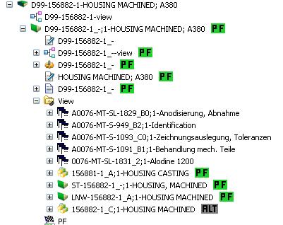

schulze
CAD/CAE Manager
Beiträge: 2312
Registriert: 26.03.2001
erstellt am: 02. Aug. 2012 14:47    Editieren oder löschen Sie diesen Beitrag!  <-- editieren / zitieren -->   Antwort mit Zitat in Fett Antwort mit kursivem Zitat    Unities abgeben: 1 Unity (wenig hilfreich, aber dennoch)2 Unities3 Unities4 Unities5 Unities6 Unities7 Unities8 Unities9 Unities10 Unities Nur für tom-nx 10 Unities + Antwort hilfreich
>>Wurde dieses System mit Siemens zusammen entwickelt oder ist das von euch?
Die Idee, Dokumente in Datencontainern zusammen zu fassen, stammt zwar von mir, aber ich halte das nicht für etwas Besonderes, sondern für nahe liegend.
Ein Bild einer Systemzusammenstellung könnte man als firmenvertraulich einstufen.
Das angehängte Bild zeigt einen Unterlagensatz, der an einen externen Zulieferer geht.
R.Schulze

schulze
CAD/CAE Manager
Beiträge: 2312
erstellt am: 02. Aug. 2012 15:15    Editieren oder löschen Sie diesen Beitrag!  <-- editieren / zitieren -->   Antwort mit Zitat in Fett Antwort mit kursivem Zitat    Unities abgeben: 1 Unity (wenig hilfreich, aber dennoch)2 Unities3 Unities4 Unities5 Unities6 Unities7 Unities8 Unities9 Unities10 Unities Nur für tom-nx 10 Unities + Antwort hilfreich
Ein wesentlicher Vorteil meines Ansatzes gegenüber Ordnern ist eine saubere Konfigurationskontrolle.
Wir verwenden für diese Container den Item-Typ Dokument.
Im Gegensatz zu Ordnern erlaubt uns die Stückliste durch den Modus "präzise" ein Nachvollziehbarkeit der jeweiligen Revisionsstände, und die Container sind revisionierbar, können also zeitliche Entwicklung wiederspiegeln.
R.Schulze
Und nicht zu vergessen ist der Stücklistenvergleich.
Man kann den Stand von 2010 ganz leicht mit dem Stand von heute vergleichen,
oder die Variante A mit der Variante B.
Das stelle ich mir bei Ordnern eher schwierig vor.

In einem Beitrag zum Thema schreibst Du folgendes:
Original erstellt von ThomasZwatz:
Diese Ordnerstruktur haben wir so gestaltet, dass wenn man bestimmte BusinessObjects darin erstellt oder reinpastet, sie auch die "Hauptattribute" des Projekts raufkopiert bekommen.
Diese Ordnerstruktur die Du hier ansprichst, sind das nicht diese Smart Folder die entstehen, wenn man ein Projekt anlegt oder ist das etwas anderes?
Vielen Dank!
Grüße,
Thomas
ThomasZwatz
cadadmin
Beiträge: 5491
Registriert: 19.05.2000
erstellt am: 30. Aug. 2012 23:27    Editieren oder löschen Sie diesen Beitrag!  <-- editieren / zitieren -->   Antwort mit Zitat in Fett Antwort mit kursivem Zitat    Unities abgeben: 1 Unity (wenig hilfreich, aber dennoch)2 Unities3 Unities4 Unities5 Unities6 Unities7 Unities8 Unities9 Unities10 Unities Nur für tom-nx 10 Unities + Antwort hilfreich
Original erstellt von tom-nx:
...Diese Ordnerstruktur die Du hier ansprichst, sind das nicht diese Smart Folder die entstehen, wenn man ein Projekt anlegt oder ist das etwas anderes?
Das sind eigene BusinessObjects als Erben von "Folder". Haben mit SmartFoldern überhaupt nichts zu tun.
