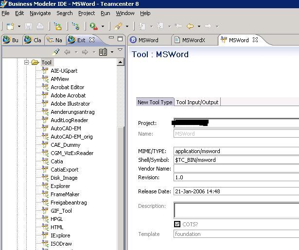

ich bin neue, was dass Customizing von Teamcenter angeht und benötige Hilfe.
Unsere Software soll mit Teamcenter gekoppelt werden. Vom Prinzip her sollte die Kopplung ablaufen wie bei PDF, Word, Excel usw. Dokumenten.
Per Doppelklick auf einen Dateitypen soll unsere Applikation gestartet werden und das Dokument als Eingabeparameter übernehmen.
Habe schon unzählige Dokumente (Rich Client Customizing, Getting Startetd With Custominzing, Services Guides usw) angeschaut und bin ehrlich gesagt nicht viel schlauer als vorher.
Vielleicht hat der eine oder die andere bereits einen ähnlichen Fall erfolgreich bearbeitet und könnte mir auf die Sprünge helfen.
Vielen Dank im Voraus für die Unterstützung.

Im Business Modeller (BMIDE) muß der entsprechende Dataset-Typ deklariert werden und dazu ein Tool.
>>Habe schon unzählige Dokumente (Rich Client Customizing, Getting Startetd With Custominzing, Services Guides usw) angeschaut ...
Online-Hilfe -> Administering Teamcenetr -> BMIDE Guide
Aber das ist kein Lehrbuch, sondern eher eine Gedächtnisstütze für den Wissenden.
Dem Einsteiger rate ich dringend, training-on-the-job mittels eines erfahrenen Consultants zu betreiben.
BMIDE -> View=BusinessObjects -> <project> -> BusinessObject -> POM_Object -> POM_application_object -> WorkspaceObject -> Dataset -> rechter Mausklick -> New Business Object
BMIDE -> View=Extensions -> <project> -> Options -> Tool -> rechter Mausklick -> New Tool

Wir haben auch etwas ähnliches, haben dies aber nicht mit einem Doppelklick sondern mit einem eigenen Menüpunkt realisiert,
wäre vielleicht auch ein Ansatz.
