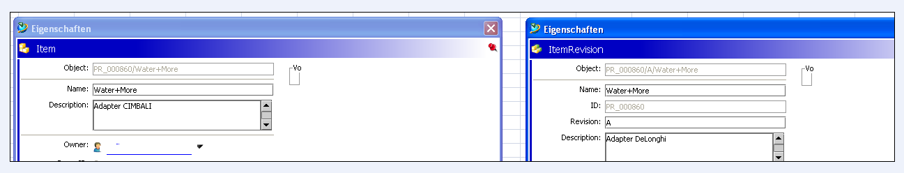

Hallo zusammen!
Gibt es eine Möglichkeit die Eigenschaften eines Item (Name & Description) auf die Eigenschaften der ItemRevision zu übertragen? Ich möchte das aber nicht bei einem Item machen, sondern bei mehreren. Ich kann mir gut vorstellen dass man das über ein Stück Software lösen könnte, aber ich würde einfach mal wissen was die TC Spezialisten dazu sagen
Vielen Dank und schöne Grüße,
Thomas

Hi Thomas,
ja das wäre die Idee. Vom Item werden Name & Description auf die Zeichnung gemappt. Auf Revisionebene wurden aber auch Einträge von den Usern gemacht, die sich zum Teil von denen des Items unterscheiden, was eigentlich nicht sein sollte. Aber das manuell zu korrigieren ist halt eine Menge arbeit, daher dachte ich einfach mal ich frag hier nach.
Also siehts schlecht aus
Danke trotzdem!!
Thomas

Ich hoffe wir reden nicht aneinander vorbei. Mir geht es darum die Eigenschften eines bestehenden Items (Name & Description) automatisch auf die Eigenschaften der ItemRevision zu ändern. Es soll nicht so sein dass bei einem neuen Item die Eigenschaften des Items automatisch auf die ItemRevision assoziativ übertragen werden.
Manuell kann ich das ohne Problem machen, Item & ItemRevision selektieren, Eigenschaften öffnen und ich kann das ändern. Aber das ist bei vielen Items recht mühsam.
Weißt was ich meine?

Original erstellt von tom-nx:
.... Mir geht es darum die Eigenschften eines bestehenden Items (Name & Description) automatisch auf die Eigenschaften der ItemRevision zu ändern. Es soll nicht so sein dass bei einem neuen Item die Eigenschaften des Items automatisch auf die ItemRevision assoziativ übertragen werden....
Also folgendermassen:
Beide Attribute sind zur Gänze unabhängig.
Nur wenn das Attribut am Item geändert wird soll der Wert des Attributs auf das zugehörige Attribut der ItemRevision kopiert werden (überschreiben).

Mir ist aufgefallen dass manche user auf Ebene Item bzw. ItemRevison unterschiedliche Einträge gemacht haben, siehe Bild. Und das würde ich gerne bei mehreren Items ändern. Das soll eine Art "Aufräumaktion" sein.
Und das würde ich wenn möglich automatisiert machen lassen.

Hallo tom-nx,
wir hatten das gleiche Problem, dass die Revision und das zugehörige Item unterschiedliche Namen hatten.
Dies ist nicht schön und wir haben dies folgendermaßen bereinigt.
Da sehr viele betroffen waren haben wir dies über einen Action-Handler programmiert.
D.h.: wir haben alle betroffenen Objekte in einen Workflow geschickt, der diesen Action-Handler ausführte.
Der Action-Handler selbst, lest sich nur den Namen der Revision aus, speichert diesen in eine Variable und schreibt diesen Wert dann in das Item.
MfG Michael

Das geht mit einem Programm sicher.
Die Richtung ist immer dieselbe ? ( Item --> ItemRevision )
Und welche ItemRevision soll ein Update kriegen ? Alle, nur Latest, ....
Input würd ich über Textfile machen, je eine ItemID pro Zeile.
Alternativ könnte man auch einen Folder in TC verwenden, ist aber eher hinderlich wenns viele Items sind.

Ja Thomas, die Richtung ist immer vom Item zur ItemRevision und auf alle Revisionen. Ich befürchte dass bei mehreren Revisionen auch nochmal Unterschiede sein könnten.
Michael erwähnt da einen Action-Handler, das würde mir eigentlich ganz gut gefallen.
Aber egal welcher Ansatz, ich werde da auf jeden Fall mal mit einem Siemensmenschen reden müssen
Vielen Dank für die Inputs!!!

nein ganz so würd ich das nicht sagen. Es sollte so sein:
Item Name & Description sollten auch auf ItemRevision eingetragen sein, also identisch sein. Aber das ist (leider) häufig nicht der Fall. Auswirkung auf die Zeichnung hat im Moment nur das was auf Item Ebene eingetragen wird und so fällt das auch auf den ersten Blick nicht auf, dass auf ItemRevision Ebene etwas anderes eingetragen ist. Grundsätzlich ist das kein riesen Ding, aber sauber ist es nicht.

Ich habe mein Anliegen mit Siemens besprochen. Es würde ein Programm geschrieben werden, welches Name & Description auf alle ItemRevisions überträgt. Ich denke das kommt dem nahe, was der Thomas Zwatz geschrieben hat.
Grüße,
