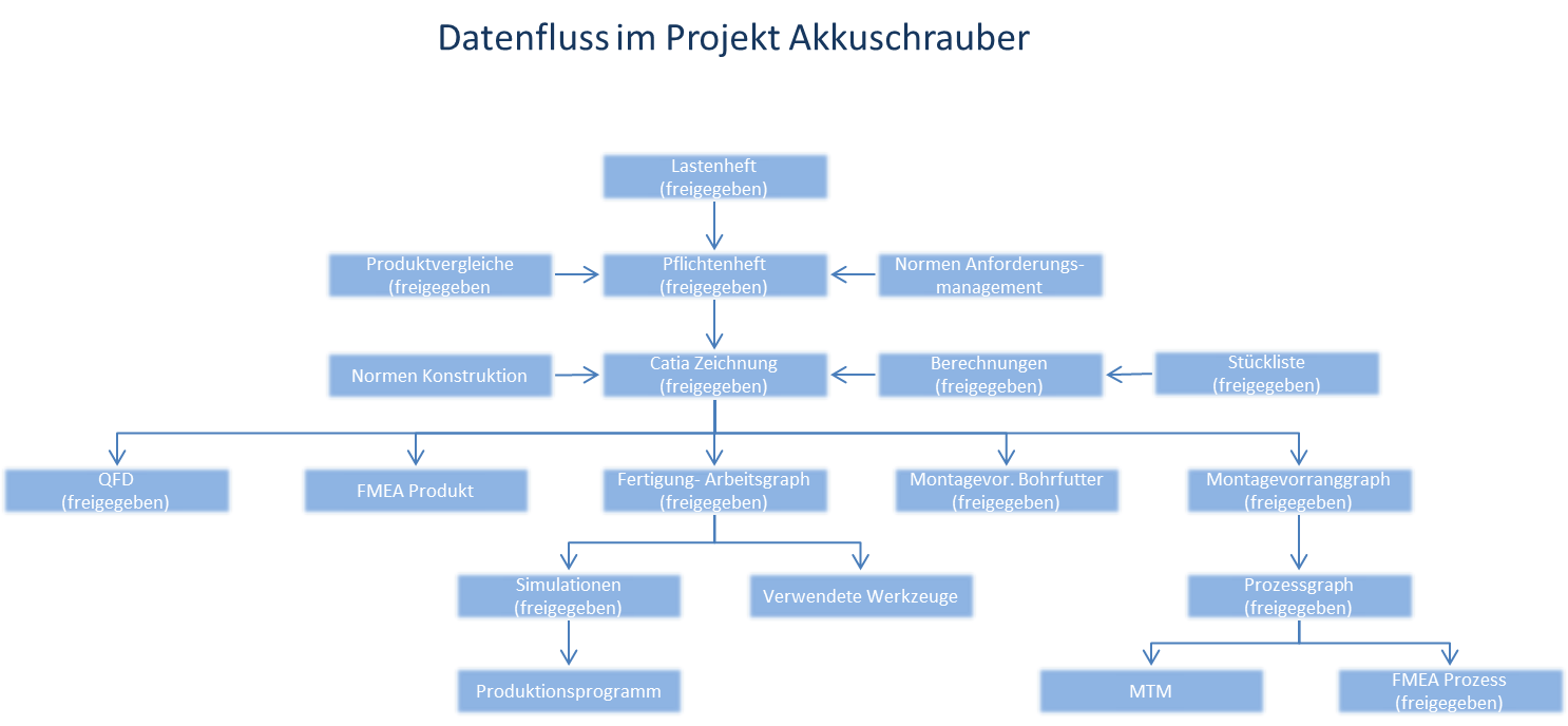

Also mir wurde das Programm wie auch die Online Self-Paced Kurse zur Verfügung gestellt. Anhand dessen versuche ich ein Szenario zu erstellen.
Eine Grundlegene Frage ist erstmal: Kann ich überhaupt ein übergeordneten Workflow erstellen, anhand dessen die erstellten Daten der verschiedenen Rollen zu anderen Rollen automatisch geschickt werden und dort geprüft werden?
Kurz die Erläuterung was ich machen will (siehe auch Anhang):
Nehmen wir das Pflichtenheft. Dies soll vom Anforderungsmanagement aufgrund des Lastenheftes erstellt werden. Dazu werden die Daten "Produktvergleich" und "Normen Anforderungsmanagement" benötigt. Ist das Pflichtenheft erstellt soll es geprüft werden. Ist dies geschehen, soll der Ordner mit den Daten des Pflichtenheftes an die Rolle Konstrukteur "geschickt" werden, sodass dieser das zur Verfügung gestellte Pflichtenheft sehen kann bis der Konsturkteur wiederum seine Catia Zeichnungen prüfen lässt. Danach hat der Konstrukteur seine Arbeit erledigt, sodass er das Pflichtenheft nicht mehr sehen soll. usw...
Also einen reinen Workflow für einen Order/Bauteil etc kann ich schon erstellen, da dies ja auch in der onlinehilfe beschrieben wird.
Mir geht es darum einen Workflow zu erstellen, in dem die einzelnen Dateien den einzelnen Schritten des Workflows zugeordnet werden und die Dateien zum richtigen Zeitpunkt der richtigen Rollen zur Verfügung gestellt werden.
Wenn ich das Diagramm betrachte, hast Du eine Reihe von unterschiedlichen Dokumenten, die eventuell noch von einander abhängig sind.
Ich sehe keine Chance, das in nur EINEM Workflow abzuhandeln.

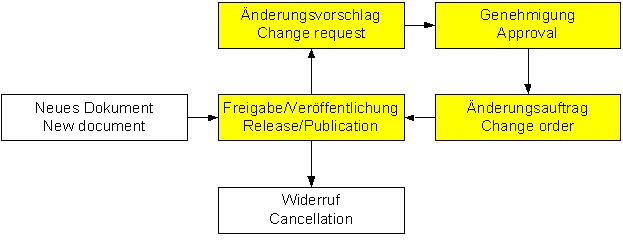

Die übliche Vorgehensweise nach dem Standard CMII = Change Management Industrial Initiative ist, das jedes Dokument einzeln eine Freigabe oder Änderung erfährt.
Du kannst grundsätzlich mehrere Dokumente an den gleichen Workflow anhängen. Aber diese werden dann in jedem Schritt in gleicher Weise behandelt.
Da muß man die Entstehungsgeschichte von PLM-Systemen berücksichtigen. Das Workflow-System von TC und ähnlichen Systemen ist lediglich für die Abwicklung einzelner Freigaben und Änderungen gedacht. Man kann eine Menge anderer Dinge damit anstellen, stößt dann aber schnell auf die Beschränkungen.
Grundsätzlich magst Du auch mit TC ans Ziel kommen, wenn Du viel Gehirnschmalz und eigene Programme hinzu fügst. Aber damit schießt Du dann weit über das Ziel der Entwickler hinaus.
Könntest Du beispielsweise einen eigenen action handler programmieren, der alle augenblicklichen Anhänge des Prozesses abhängt, dann eine Suchmaske nach Item_Revison für die interaktive Eingabe öffnet, die Suche ausführt und die Resultate dann an den Prozess anhängt?
