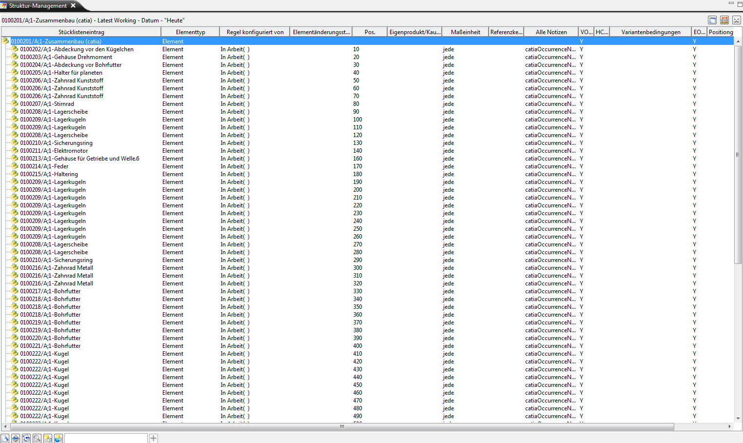

im Rahmen meiner Bachelorarbeit arbeite ich derzeit mit Teamcenter.
Beim importieren von Catia V5 Daten werden mir diese automatisch in "mein Teamcenter" erstellt und auch eine Produktstruktur angelegt.
Jedoch entspricht diese Produktstruktur eher einer Aufzählung an allen vorhandenen Komponenten meines Produktes.
Erstelle ich nun einen neuen Stücklistenänderungsstand, wie mir das die Online-Hilfe sagt, verliere ich jedoch die Positionen der einzelnen Komponenten in der Ansicht.
Also kurz: im Moment ist mein Produkt richtig zusammengebaut, erstelle ich einen neuen Stücklistenänderungsstand, werden mir alle Komponenten in den Ursprung gelegt.
Mein Ziel der Erstellung eines neune Stückllistenänderungsstandes ist die Aufteilung meiner Komponenten nach Baugruppen.
Meine Frage ist nun welche Möglichkeiten ich habe, um meine gerade nur Aufgezählten Komponenten im Struktur-Manager in Baugruppen aufzugliedern.
Ich verstehe nicht, was Du damit sagen willst. Was vermißt Du denn?
Hast Du in Catia eine hierarchisch gegliederte Baugruppenstruktur aus mehreren CatProducts
oder eine "flache" Struktur?
TC kann nicht abbilden, was in Catia nicht vorhanden ist.

Ja ich habe eine flache Produktstruktur in Catia V5.
Also ist es nicht möglich im Nachhinein die einzelnen Bauteile nach Baugruppen zu sortieren?
Ich vermisse die Aufteilung nach Baugruppen. Die wie schon gesagt in Catia V5 nicht vorhanden ist  Jedoch würde ich dies nachträglich zur besseren Übersicht in Teamcenter erstellen.

ich vermute dann wirst Du neue Items erstellen müssen, da dann die Komponenten hinzufügen die deine Unterbauruppen ergeben sollen. Sonst wüsste ich nicht wie Du von deiner flachen Struktur wegkommst

Ok aber dann habe ich im Viewer ja keinen Zusammenbau mehr, da alles in den Ursprung gelegt wird
kann ich das auch irgendwie umgehen?

Ich bin leider kein Catia user, aber in NX würde ich mir in der Baugruppe eine neue Komponente erstellen (leeres Teil). Dann könntest Du mit NX aus deiner Baugruppe, die Komponenten anheben, die Du in der Unterbaugruppe haben willst. Dann wären zumindest die Positionen in Ordnung. Aber ich kenn jetzt zu wenig Hintergründe um genau zu sagen dass das die Lösung für dein "Problem" ist.
Theoretisch ja.
Aber mit jedem Tippfehler kommst Du in Teufels Küche.
Also laß die Finger von solchen Manipulationen und halte Dich an die Spielregeln:
Das CAD-System definiert die Baugruppe.
Teamcenter erstellt lediglich ein Abbild vom CAD-System.
Erlaubt ist nur das nachträgliche Hinzufügen von nicht-geometrischen Dingen wie Lacken oder Schmierstoffen.
