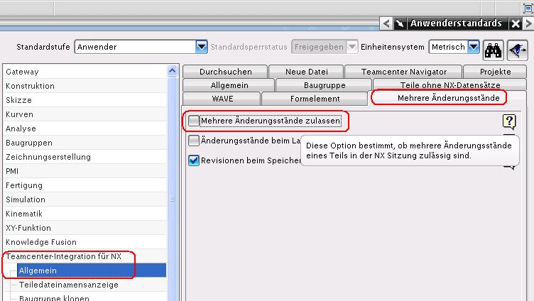

Hallo Zusammen,
ich stehe gerade etwas auf dem Schlauch. Gestern noch in uganswer gefunden und heute finde ich es nicht mehr
Ich habe eine Baugruppe mit zwei Unterbaugruppen und diese Unterbaugruppen enthalten jeweils unterschiedliche Revisionen des gleichen Items.
Ich glaube da gibt es eine NX/TC Preference die ich anschalten kann, dass mich NX beim Laden des ASM gleich "anschreit" wenn dieser Fall eintritt.
"Warnung! Unterschiedliche Revs des gleichen Items in der Struktur gefunden!"
Ich suche mich gerade dumm und dähmlich in uganswer

erstellt am: 10. Jul. 2012 13:48    Editieren oder löschen Sie diesen Beitrag!  <-- editieren / zitieren -->   Antwort mit Zitat in Fett Antwort mit kursivem Zitat    Unities abgeben: 1 Unity (wenig hilfreich, aber dennoch)2 Unities3 Unities4 Unities5 Unities6 Unities7 Unities8 Unities9 Unities10 Unities Nur für Mike Ulbrich 10 Unities + Antwort hilfreich
NX-Online-Hilfe, Teamcenter-Integration:
Aktivieren Sie zu diesem Zweck den Anwenderstandard Mehrere Änderungsstände aktivieren (Enable Multiple Revisions)
Siehe Bild aus NX7.5
R.Schulze

Hallo schulze,
danke für den Hinweis. Ich benötige zwar nicht die "Anwenderstandard Mehrere Änderungsstände aktivieren (Enable Multiple Revisions)"
Aber die Option darüber hat mir sehr weitergeholfen "Warnung".
Habe ich im Testsystem geprüft, im Produktivsystem scharfgeschaltet und in die Anwenderdoku übernommen.
Dafür 10 u´s
