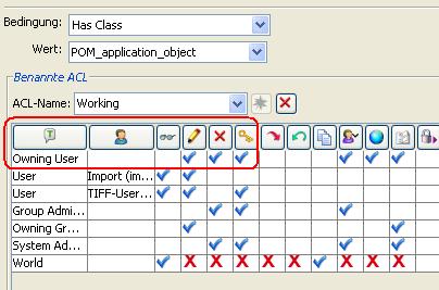

Angelegt habe ich einen Benutzer, der 3 verschiedenen Gruppen und 4 verschiedenen Rollen angehört.
Dies musste ich aufgrund von Lizenzen so handhaben.
Mein Problem ist nun dass ich unter einer sogenannten Gruppe Entwicklung und Rolle Konstrukteur unter dem Persönlichen Ordner (Persönlicher Ordner hat Gruppen ID Projektadministrator) alle angelegten Ordner von allen Rollen sehen kann.
Das ist ja nicht der Sinn der Software.
Die Ordner haben die richtige Gruppen-ID. Doch wie können die Ordner auch nur von der Gruppe, die sie erstellt haben gesehen werden?

eventuell im Ruletree (Zugriffs-Management) eine Erweiterung machen.
Bezogen auf den Folder-Type und die Gruppe/Rolle Lesen verbieten?
Gruß Thomas
Das klingt nicht plausibel.
Als Standard hat der "Owning User" Zugriff auf alles, was ihm gehört.
Wenn Du den in den Rechteregeln nicht ausdrücklich sperrst, zeigen Gruppen und Rollen keine Wirkung.
Sei vorsichtig mit der Anwendung von Rechteregeln!
a) Dokumentiere genau, zu welchem Zweck Du eine Regel einführst.
Sonst wirst Du bald die Übersicht verlieren.
b) Definiere für jeden Zweck eine neue Regel mit neuem Namen.
Wenn Du die gleiche Regel an mehreren Stellen anwendest, können Änderungen der Regel unvorhergesehene Auswirkungen haben.
R.Schulze
Und die Reihenfolge ist von Bedeutung!
Zuerst die Freigabe für die Gruppe, dann das Sperren für "Owning User".

Vielen Dank, hat funktioniert.
Im Rahmen meiner Bachelorarbeit erstelle ich ich Projekt mit einem Szenario.
