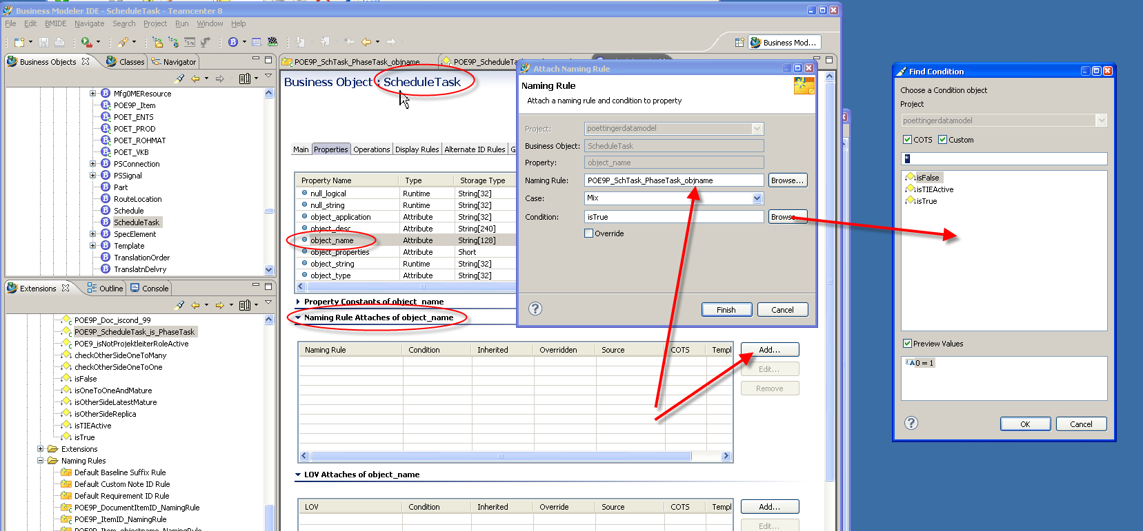

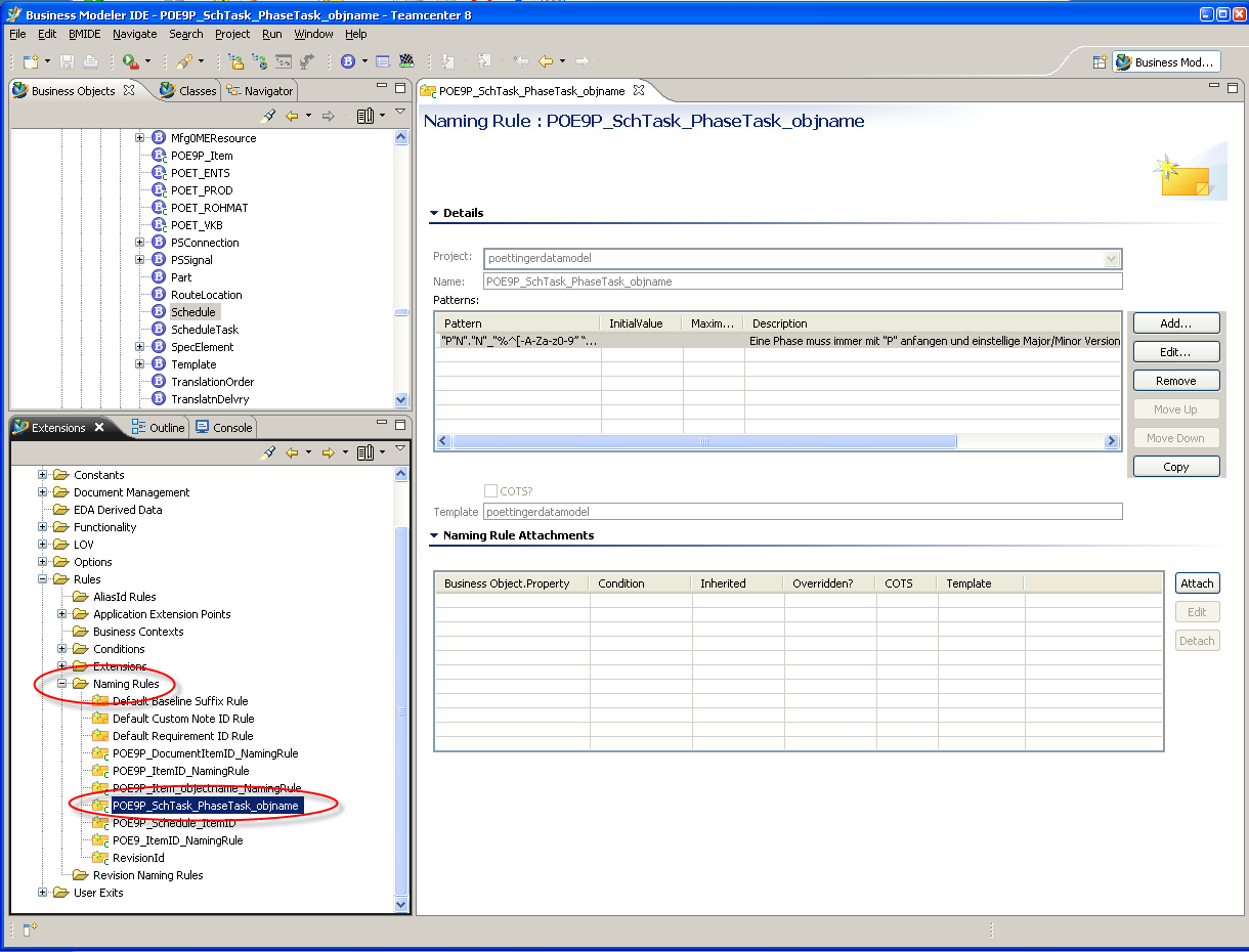

Ich versuche im BMIDE an die Property "object_name" eines ScheduleTasks eine NamingRule zu hängen.

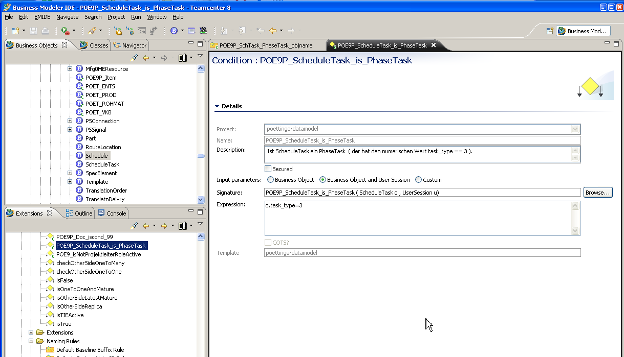

Diese soll aber nur gelten, wenn der ScheduleTask ein PhaseTask ist, dazu habe ich eine Condition definiert ( dann ist task_type==3 ).
Ich kann aber diese Condition nicht auswählen, wenn ich die NamingRule an die Property attachen will - da kriege ich nur 3 COTS Conditions angeboten.
Kennt das jemand bzw. was mache ich falsch ?
Es ist auch unabhängig davon, ob die Condition nur aufs BusinessObject bezogen wird oder auf BusinessObject plus UserSession.
Thanx

NamingRules gehen nur mit einer UserSession Signature ...

Die Signatur der Condition darf nur auf das BusinessObject "UserSession" zeigen, nicht auf ein anderes - wenn man NamingRules mit dieser Condition bedienen will.
( Steht auch in der Doku .... aber auch die Professional Services haben als erstes auf einen Bug getippt ... wozu sind NamingRules denn auch sonst da ? )
Hab mich an ER 6366906 dranhängen lassen ....
