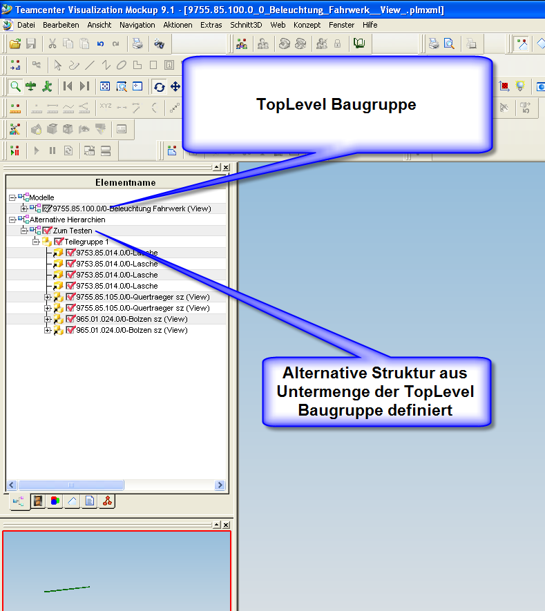

Wir sind da grad selber auch am Evaluieren ...
Wir machen da VisSession Files ausgehend von der TopLevel Baugruppe und darin definieren wir in VisMockUp eigene Strukturen bzw. Gruppen.

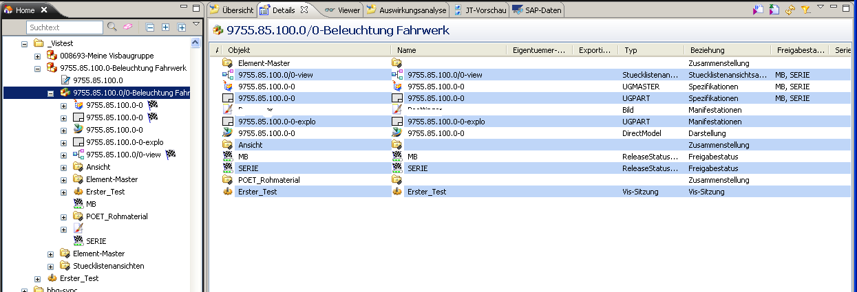

Noch zur Verdeutlichung das geöffnete Sessionfile aus meinem Beitrag oben.
Du definierst kein "leeres" Sessionfile sondern du leitest aus der jeweiligen Baugruppe ( besser: aus deren Struktur ) ab, was du wie herzeigen willst.
