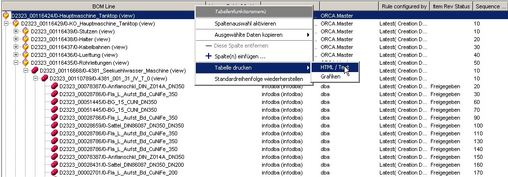

Hallo Zusammen
Seit neustem haben wir bei uns das TCE, gleichzeitig arbeiten wir noch mit dem SAP zusammen.
Wie Angekündigt bleibt der Leader immer noch SAP, Stücklistenstruktur usw.
Weiss jemand von euch wie wir das PSE vernünftig exportieren können damit wir die Stücklisten
nicht von Hand ins SAP ein tippen müssen, z.B. als xls-Datei?
Oder gibt es da schon vernünftige und einfachere Lösungen?

hast du TC Engineering oder TC(UA)?

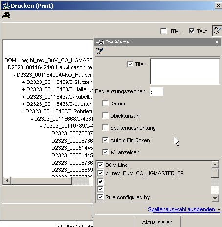

Ist aber eigentlich egal. Für die schnelle Lösung: konfiguriere die Spaltenanzeige im PSE (dazu ist es u.U. erforderlich, Attribute an den ItemRevMaster "durchzureichen") - siehe Bild 1.
Dann drucken entweder in Text als CSV oder HTML - geht auch hervorragend in Excel einzulesen - siehe Bild 2.
Das ist die Sofort-von-Hand-Methode.   Bei größeren Mengen + Kontrolle/Workflow etc. ist die von Thomas gesprochene Schnittstelle anzudenken.

Hallo Yeti
Danke für diesen Tip.
Mit diesen Angaben können wir uns etwas zurechtbiegen das es Automatisch funktioniert.
Das was Thomas angesprochen hat, wäre schon die elegantere Lösung. Nur leider haben wir vor ca.
1Woche, von Oben kein "go" erhalten, somit sehen wir uns gezwungen eine eigene Notlösung zu kreieren.
Grüsse aus der Schweiz

wenn ihr mehr infos/attributswerte braucht, die nur am teil/ugmaster stehen, kann man compound properties machen ("durchreichen" von attributen an den IRM, um sie im pse zu sehen). da könnte man eine komplette excel-stüli rausbekommen, wenn die attribute auch gefüllt sind...
ist nicht ganz so einfach, aber in der schweiz hat siemens fähige leute.
