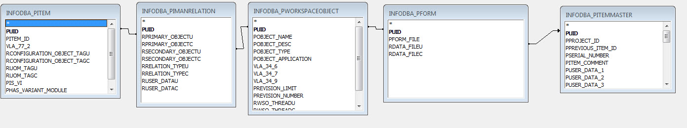

Hallo Michael,
ich hatte vor längerem auch ein bischen im SQL rumgetüftelt um Vergleiche von TC und ERP Daten zu machen.
Schau mal ob dir der Screenshot weiter hilft.
Gruß Thomas

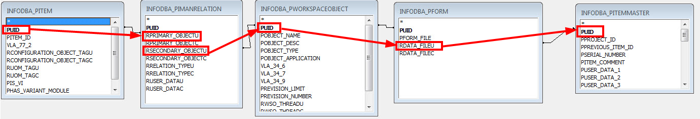

erstellt am: 12. Jun. 2012 08:46    Editieren oder löschen Sie diesen Beitrag!  <-- editieren / zitieren -->   Antwort mit Zitat in Fett Antwort mit kursivem Zitat    Unities abgeben: 1 Unity (wenig hilfreich, aber dennoch)2 Unities3 Unities4 Unities5 Unities6 Unities7 Unities8 Unities9 Unities10 Unities
Vielen Dank Thomas,
das war der richtige weg...
So siehts aus
Michael
