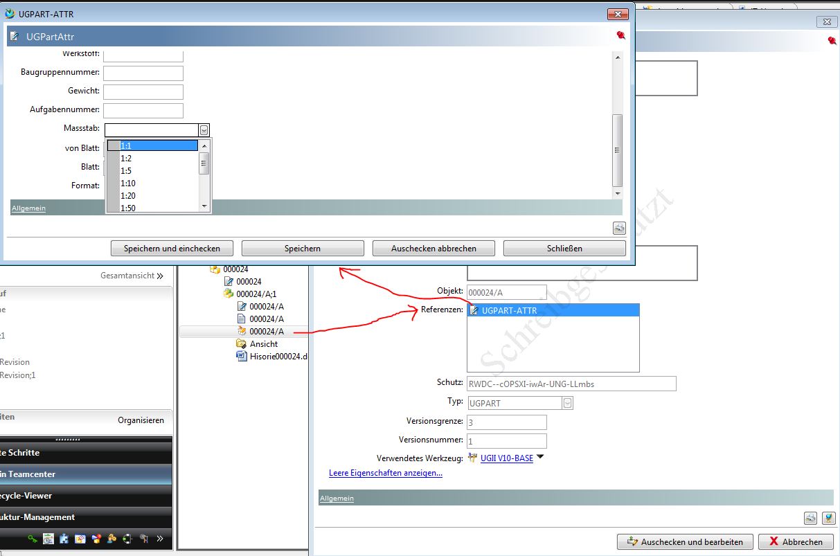

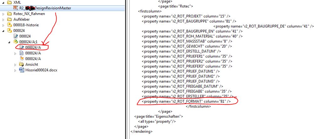

ich verzweifle seit einigen Tagen am Teamcenter 8.3.3
Es geht darum, dass einige Attribute im UGPART-Dataset, bzw. in der darin referenzierten UGPART-ATTR stehen.
Diese möchte ich haber in der ItemRevisionMasterForm XML stehen haben.
Z.B. das Gewicht, bzw. das Zeichnugsformat, Massstab, usw. (siehe Screenshots).
Wie komme ich innerhalb der XML Datei auf die UGPART-ATTR des UGPARTs, bzw. an die Attribute darin?
Evtl. hat einer von euch ja eine Idee.

Ich verstehe die Frage nicht ganz ...
Wo ist denn das Gewichtsattribut "wirklich" ? Das wird doch nicht in der UGPART-ATTR stehen.
Wozu braucht man den Massstab in der MasterForm ?
Die Blattgrösse ist schon eher interessant, aber was macht man wenns 2 Zeichnungsblätter gibt ?
Ich vermute fast, deine Attribute sind eh schon dort wo die sie haben willst und werden nur durchs Stylesheet ( dein "XML") halt nicht angezeigt.
Hast du schon mal geschaut, welche Attribute wirklich auf der MasterForm drauf sind ?

danke für die Ansätze, aber leider blieb alles was ich versuchte (zb. über Runtime das zu mappen) ohne Erfolg.
Vorher war TCX 4 mit der PowerBox im Einstaz, und es wurd emit Hilfe der PowerBox gelöst.
Jetzt soll das ganze ohne PB gelöst werden, aber die Daten sind halt so im System drin (siehe Screenshot 2).
Zur Frage mit den Blätter:
Jedes Blatt wird in einer eigenen UGPart abegelegt.
Daher wird das Format und der Massstab dort abgelegt, um das zu managen.
Im Formular im TCX4 kommt für jedes UGPart ein Reiter im RevMasterForm, wo das getrennt eingegeben werden kann (mit Hilfe der PowerBox).
Nur ist es bisher ohen PowerBox lässtig die Daten einzugeben (Rechtsklick aufs UGPart => Eigenschaften => Doppelklick auf die UGPartATTR => dann Formulardaten eingeben und alles zurück.
Daher möchte ich das schon wieder so lösen, wie es war, dass diese UGPartATTR direkt im RevMasterForm zu sehen und zu editieren sind.
Gruß, Oliver
