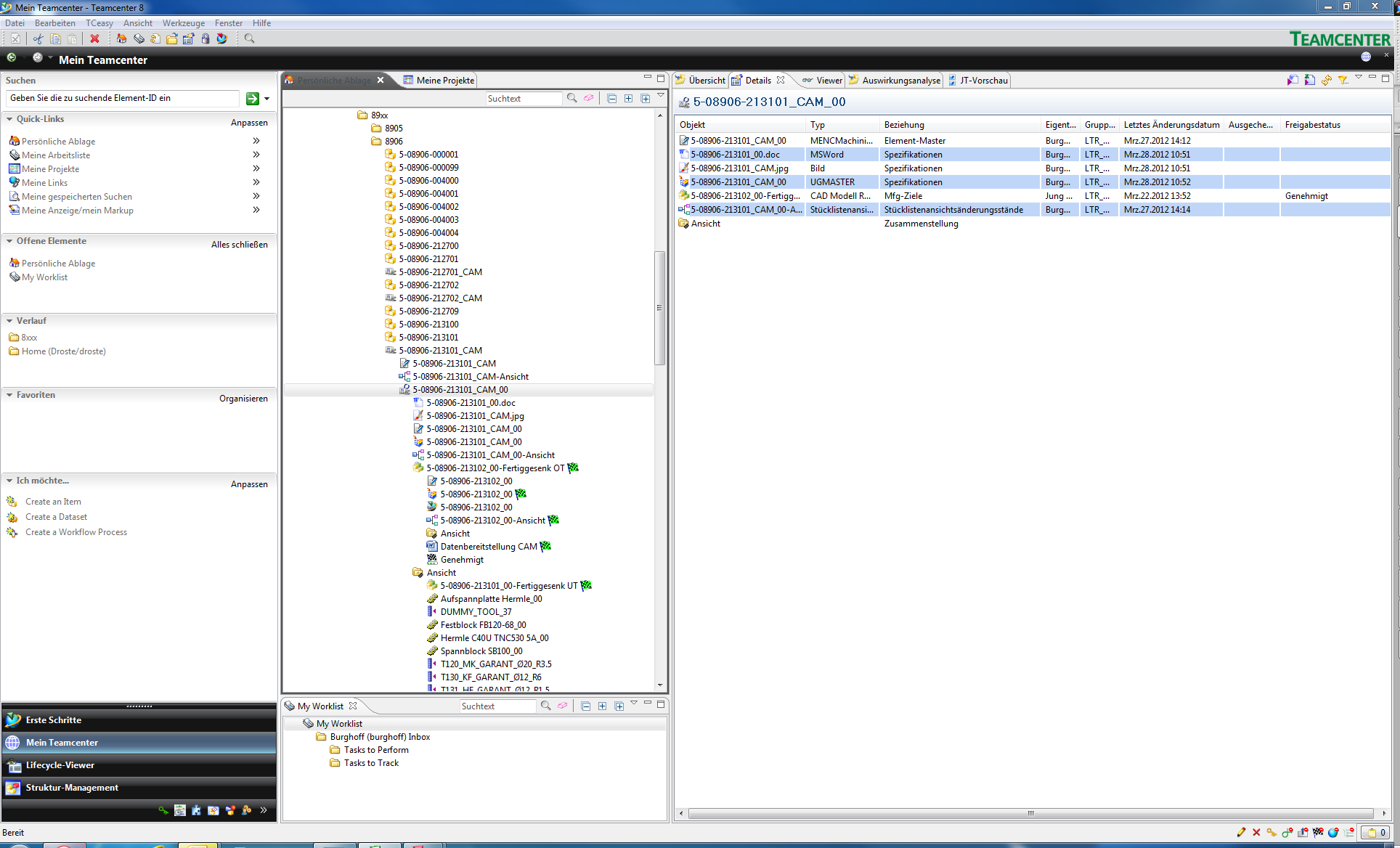

beim "Speichern unter" von CAM Modellen und nachfolgendem Austauschen des zu bearbeitenden Teils mit "Komponente ersetzen"
erscheinen im TC die ersetzten Komponenten weiterhin als MFG Ziele. Ist das so richtig, oder stimmt unsere Vorgehensweise nicht?
Die zu bearbeitende Geometrie wird per WAVE ins CAM Teil gelinkt, nach dem "Komponente ersetzen" jedoch auf die neue Komponente upgedatetet.

Wie wird die Relation "Mfg-Ziele" erzeugt / gewartet ?
Beim SaveAs ist sie ja noch "alt" und ändert sich erst im Nachhinein.

Ich bin mir nicht so ganz sicher, aber es scheint das das erst nach Zuweisung der zu fräsenden Geometrie passiert.
Wenn ich einfach nur das Item erzeuge, ist die Beziehung nicht vorhanden.
Ich werde das mit unseren CAM Jungs durchspielen und melde mich dann nach mal.

Moin
gestern haben wir endlich die Zeit gefunden das Problem nachzustellen.
Es scheint so zu sein, das wenn man ein "Save As" ausführt und danach die Komponente ersetzt, die MFG Ziele korrekt ausgetauscht werden.
Ersetzt man aber zuerst die Komponente und mach dann ein "Save As", so bleibt die alte Komponente als MFG Ziel erhalten.
Zumindest haben meine CAM'ler bisher mit der ltzten Methode gearbeitet.
Ob dieses Verghalten so richtig ist, wage ich zu bezweifeln. Aber zumindest wissen wir jetzt, wie man das Problem vermeiden kann.
