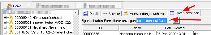

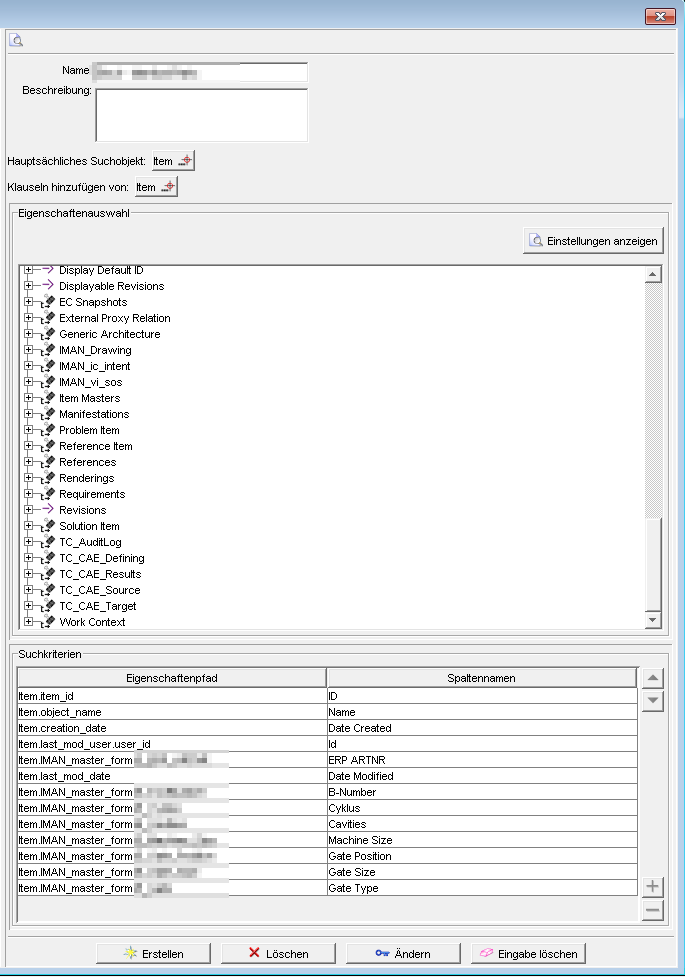

Hi, jetzt versuche ich schon seit geraumer Zeit Item Revision Master Form Attribut in meinen Eigenschaften-Formatierer mit einzubringen welcher aber auf basis von Item sucht. Hat jemand eine Idee wie man das hinbekommt?

Habs...:
Item.revision_list.IMAN_master_form_rev.data_file.XXXXXXX
