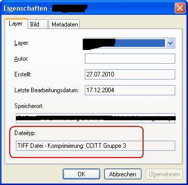

Die Tiff's sind aus Zeichnungsdateien gemacht.
VisView = TCview soweit ich weiß
Name: Teamcenter Visualization (SiemensPLM)
Version: 8.2.0
Das Teil (Viewer) ist ab SAP-GUI 720 PL10 als Standardviewer verbaut
Problem besteht nur bei WIN 7 64 bit
Auf XP-Maschinen mit gleichem SAP-Gui besteht das Problem nicht -> Die Tiff's sind also in Ordnung
Vielleicht hat ja jemand eine Idee, warum sich der Viewer mit WIN 7 anders verhält und immer nur das erste Blatt aufmacht.

Aber hast Du ausdrücklich die gleichen Dateien unter XP und Win7 aufgerufen?
TIFF unterstützt mehrere unterschiedliche Kompressionsarten.
Daher muss man darauf achten, nicht unterschiedliche Dialekte zu vergleichen.
Und deshalb auch die Frage nach der Versionsnummer.

Unsere Tiffs sind alle mit Group4Fax kompremiert. Ich habe auch verschiedene Dateien zum Testen genommen, leider immer mit dem selben Ergebnis.
