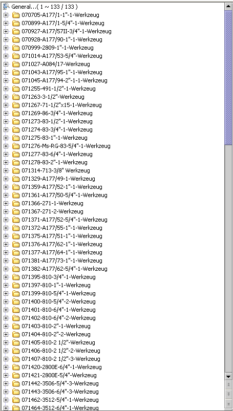

Ich habe ein Suchergebnis von Ordnern in denen Items sind. Kann ich dieses Ergebnis ins Excel bringen? siehe Bild im Anhang.
Ich habe zwar einen Beirtag zu diesem Thema gefunden, aber irgendie klappt das bei mir so nicht. http://ww3.cad.de/foren/ubb/Forum86/HTML/000161.shtml
Vielen Dank!

klicke bitte den "General" (ganz oben auf deinem Screenshot) an, wenn du dein Suchergebnis nicht im Details-Fenster auf der rechten Seite siehst. Spätestens jetzt wird das Suchergebnis im Details-Fenster angezeigt. Jetzt RMT auf Spaltenbeschriftung - "copy with (oder without) headers" wählen - ins Excel gehen - Strg + V. Jetzt sollte der Inhalt deines Suchergebnisses im Excel stehen.

Hi Markus!
Bist ein Hit
Danke!!
