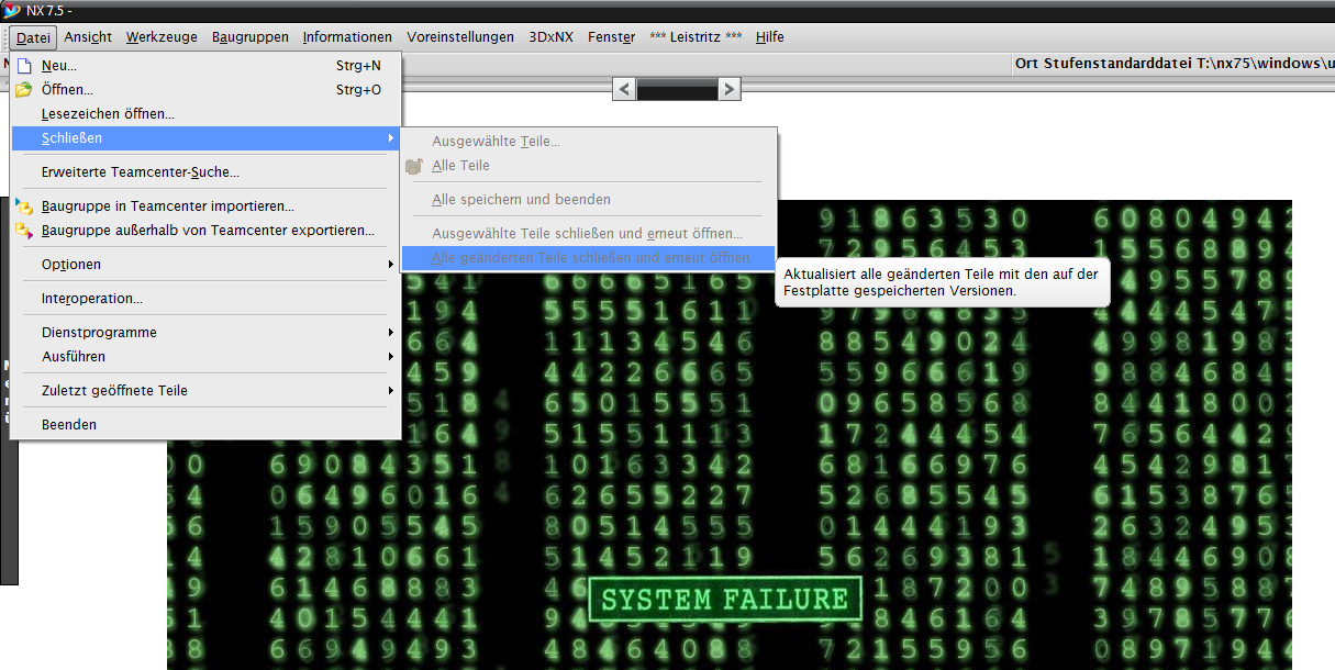

Folgendes Beispiel:
Ich konstruiere ein Einzelteil und mein Kollege baut dieses in eine Baugruppe ein. Wenn ich nun an meinem Modell etwas ändere und speicher, gibt es eine Möglichkeit dass der Kollege dieses geänderte Modell in seiner Baugruppe lädt, ohne dass er die BG schliesst und wieder aufmacht?
Vielen Dank!

Hallo Thomas!
Hm, ich würde das einfach über den Baugruppennavi machen:
RMT auf die Komponente ->Schließen ->Teil (Modifiziert)
Dann einfach wieder "anhaken", dmit wird der aktuelle Stand der Komponente geladen.

Hallo Ralf!
Danke für den Tipp! Das haut wunderbar hin!
Ich finde es wäre praktisch wenn der Anwender der die Baugruppe bearbeitet, eine Meldung bekommen würde, dass Anwender A "Komponente XY" geändert hat und ob diese neu geladen werden sollte. Zumindest optional wäre das manchmal praktisch.

Das geht zwar nicht automatisch, aber interaktiv:
Im Baugruppennavi RMT auf den Baugruppenknoten ->Teamcenter-Informationen aktualisieren
Das kann bei großen Baugruppen allerdings auch schon mal eine Doppelsekunde dauern...

MoinZ
oder im NX Datei-Menü, "Schließen" einen der beiden gewünschten Befehle ausführen.
