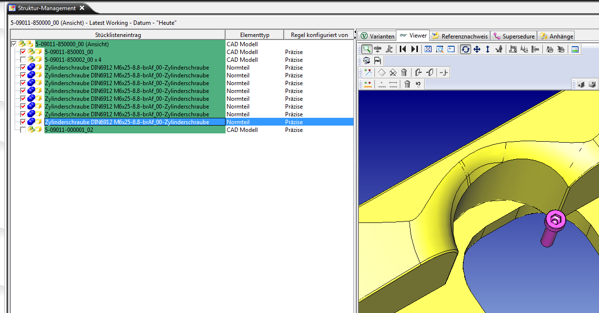

bei einer Baugruppe habe ich ein seltsames Verhalten im Portal Viewer festgestellt:
Normteile, die in der NX Baugruppe korrekt positioniert sind, werden im Struktur-Manager an einer falschen Position und übereinanderliegend dargestellt.
Kennt jemand das Verhalten?

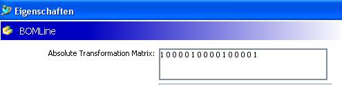

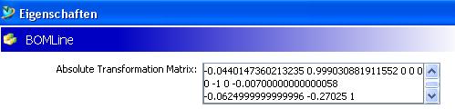

Lass Dir die Eigenschaften einer betroffenen BOM_Line anzeigen, und schaue, ob das Attribut "Absolute Transformation Matrix" Koordinaten enthält.
Die angehängten Bilder als Beispiele.

erstellt am: 22. Feb. 2012 14:39    Editieren oder löschen Sie diesen Beitrag!  <-- editieren / zitieren -->   Antwort mit Zitat in Fett Antwort mit kursivem Zitat    Unities abgeben: 1 Unity (wenig hilfreich, aber dennoch)2 Unities3 Unities4 Unities5 Unities6 Unities7 Unities8 Unities9 Unities10 Unities
Yep, da stehen nur Nullen und Einsen
