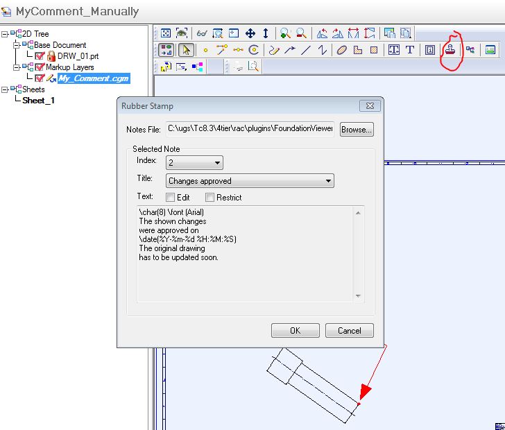

Hallo Teamcenter Vis Spezis,
ich habe gerade unser Teamcenter so eingerichtet, dass wir nun auch NX Zeichnungen direkt als .prt Dateien im embbedded Viewer oder dem Lifecycle Viewer anzeigen können. Auch das 2D Markup über beide Viewertype funktioniert. Nun würde ich gerne die Stempelfunktion "Rubber Stamp" weiter ausbauen. So gibt es in der Dokumentation eine Beispiel - Vorlagendatei mit der man einen Stempeltext als Vorgabe erzeugen kann. Dieser Text beinhaltet dann immer das aktuelle Systemdatum. Kennt jemand eine Möglichkeit, wie ich zum Beispiel noch andere Attribute einbringen kann? So wäre der aktuelle Benutzer wünschenswert. Dann könnte man einen Stempeltext wie zum Beispiel "Änderung genehmigt am (Datum) von (User)."  realiseren. Für die Watermark .mds Funktionen beim Druck funktioniert das ja auch sehr schön. Wieso nicht bei der Stempeldatei?
Matthias
